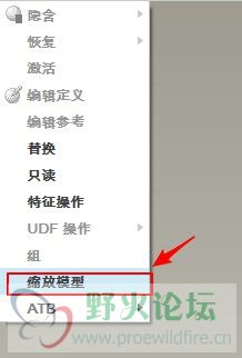

[求助] 求助整体装配图 需要缩小0.5倍 缩放模型没有作用?
发表于 2021-7-4 22:11 | 显示全部楼层 |阅读模式
129
246
发表于 2021-7-4 23:14 | 显示全部楼层
缩放模型功能对与组件文件是不起作用的 只能是单独的零件(.prt)才可以缩放
1119
1573
发表于 2021-7-5 08:17 | 显示全部楼层
装配保存的只是部件的位置关系,缩放要先弄到单prt内部。
7.0/8.0可以把装配抽取到单prt内,做成多实体文件再缩放,后再转成装配。
