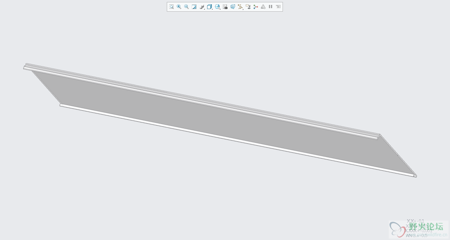

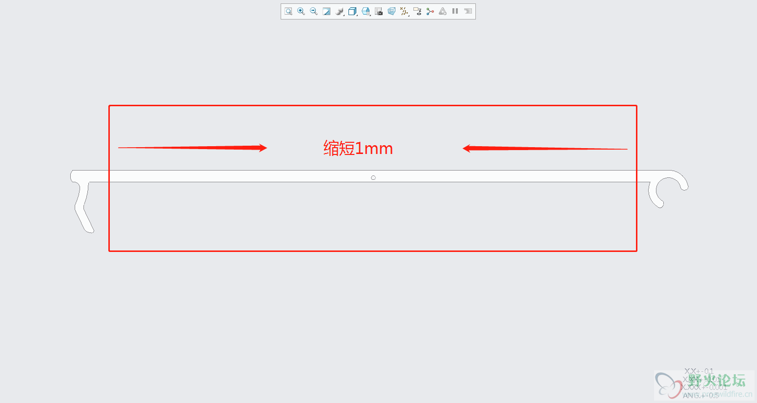

如下图,这个模型为外部导入的,怎样将红色框内部分向中间缩减1mm,因牵扯到的组装关系太多,不想用截面重新建模,再替换,怎样缩减?如何操作?有知道的吗?求告知,谢谢!

发表于 2021-6-30 11:34 | 显示全部楼层
柔性中间拉伸,柔性就行了

发表于 2021-6-30 11:51 | 显示全部楼层
拉伸,切除,移动(柔性),我之前是这样做的

发表于 2021-6-30 11:54 | 显示全部楼层
选中该特征曲面,将其平移1mm即可

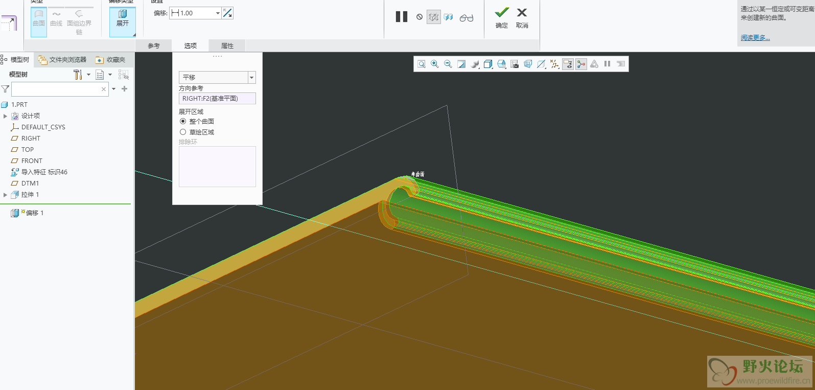

发表于 2021-6-30 15:02 | 显示全部楼层
偏移里面有个展开,选中上平面和一侧的特征曲面,不要选模型两侧的曲面。然后有个垂直曲面切换成平移,移动1毫米无障碍,绝对轻松。
