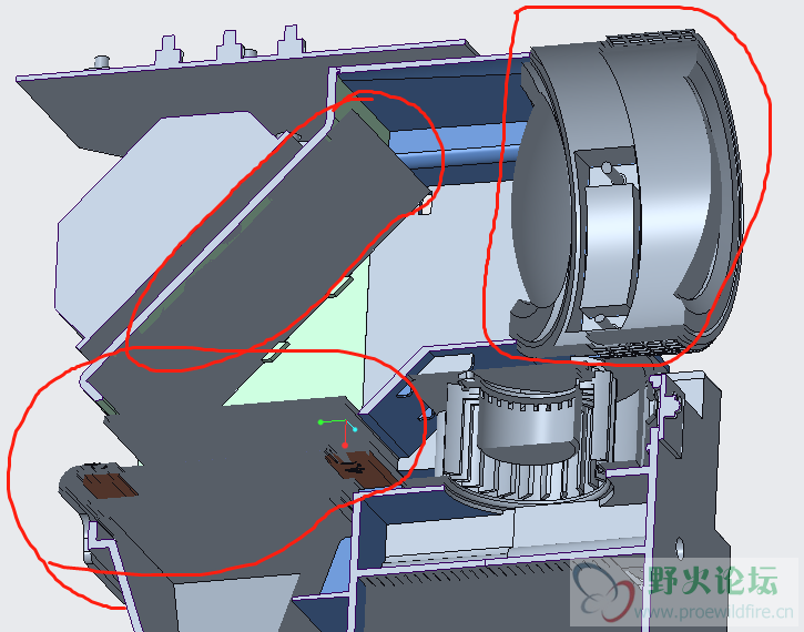

在装配里面的剖面截面图明明都是实体零件有的显示实体有的却为何显示空心的?请问怎么解决?

个人分析:1.个别零件可能有小破面,需要修补;
2.软件自身显示原因,文件太大导致不能完全显示;
3.电脑配置跟不上。
398
507
发表于 2021-6-12 11:51 | 显示全部楼层
切换为线框显示,如果有粉色紫色线,就是有破面,去修复一下,
如果不是不用管它

修改精度,去试试吧。保证药到病除。

不是破面,都是自已画的实体
找到问题了,是软件自身问题,把显示不是实体的零件进去零件里让所有步骤重生一次就能正常显示为实体了
调整精度就会重新生成一次,和我解决的方法同理,OK,谢谢
