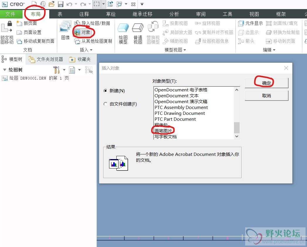

logo格式也是按照论坛里的教程搞成BMP格式的,还是显示不出来。
89
 楼主| 发表于 2021-6-11 08:17 | 显示全部楼层
试了好几种图片格式都不行,是不是我哪里操作有问题呀
442
581
发表于 2021-6-11 09:02 | 显示全部楼层
选择粘贴来源,保存。图片就进入工程图了。双击可以编辑图片大小。摸索下就好了!

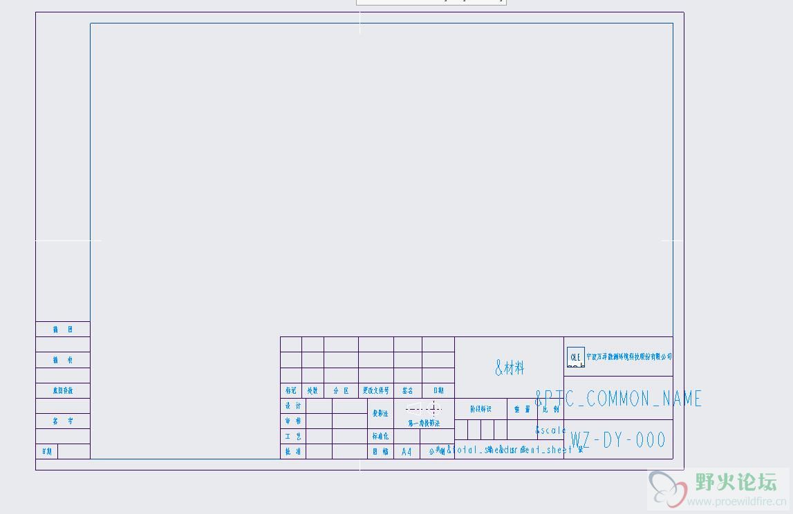

建议你这种logo扣线条出来填充一下因为你们的logo都是单色好做,如果是渐变就不好搞!(这样的好处就是图档转换方便,导出去是2D 矢量图,在任何电脑上都有,,如果你插入的是图片导出DWG的时候也会导出一张logo图片,这张图片会导出在你的工作目录,一旦你吧图片删除了DWG就无法显示logo 在别人电脑上打开也没有logo)

可以CAD抠图,然后在creo填充颜色,做成工程图符号,这样又好看又清晰
