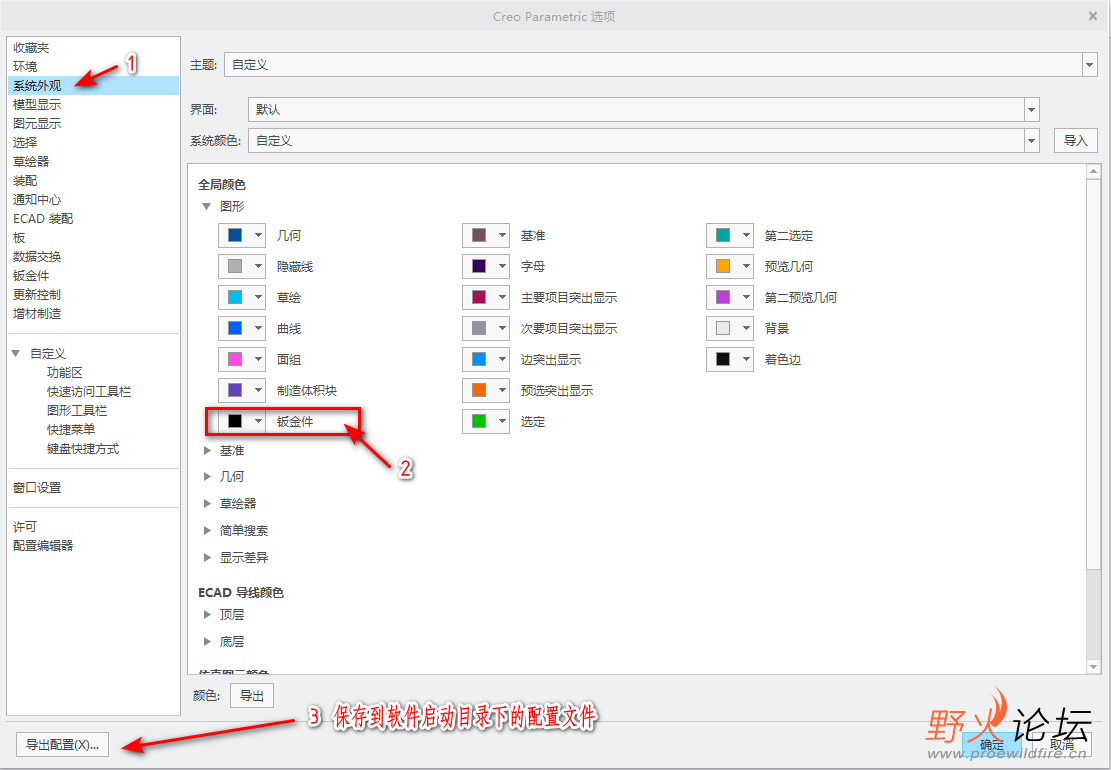

钣金件转成工程图出现很多绿色的线,怎么换成白色实线??
发表于 2021-6-6 15:22 | 显示全部楼层
这个问题也困扰着我,我现在是在视图选项卡里过滤器选择边,然后一根根线选中之后设置线型来改的,很麻烦
发表于 2023-10-9 09:59 | 显示全部楼层
修改系统外观的钣金件颜色设置就好了。见下图
