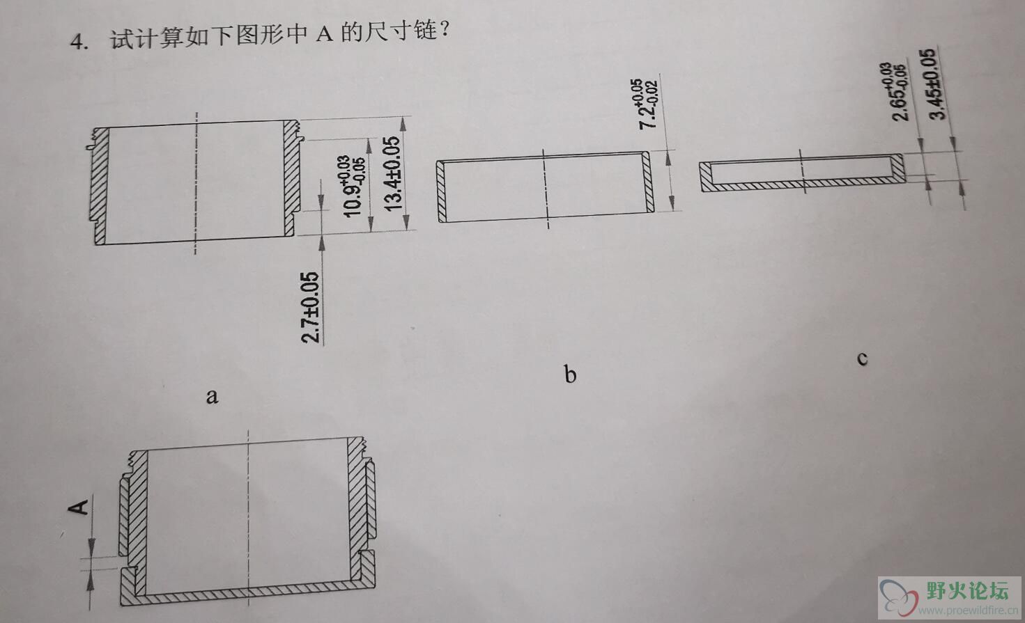

图中A的尺寸链怎么计算呢?最好有计算过程

先做一些准备工作,目标尺寸已经确定,将非对称公差变成对称公差,10.9换成10.89;7.2换成7.215;2.65换成2.64;这个案例怎么感觉有两种解?我先说说吧,不正确的地方请大神指出来:
第一种:公称X=10.89-2.64-7.215=1.035,公差(极值法好算,暂以极值法)=±(0.04+0.04+0.035)=±0.115即X=1.035±0.115
第二种:公称X=10.89-2.7-7.215=0.975,公差(极值法好算,暂以极值法)=±(0.04+0.05+0.035)=±0.125即X=0.975±0.125

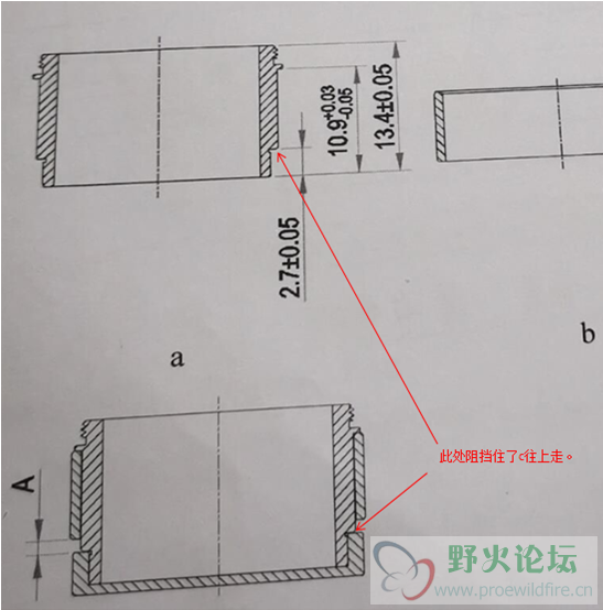

发表于 2021-5-9 10:31 | 显示全部楼层
第一种思路,10.89-2.64-7.215,就是a-c-b,第二种思路,1089-2.7-7.215,就是a-b,个人感觉第二种比较好,因为c零件的侧边是没办法进入a零件的。因为有台阶阻挡住了。

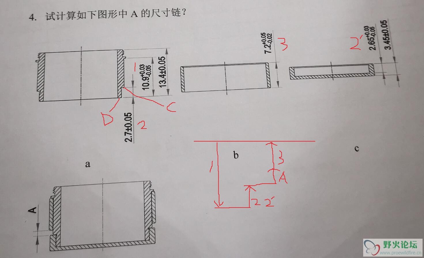

发表于 2021-5-9 10:33 | 显示全部楼层
画一下尺寸链,就知道怎么计算了啊。假设零件c和零件a的C面接触,那么封闭环A其实只和零件a和b有关,C零件多余;若和D面接触,则封闭环和三个零件都有关;分别把这两个尺寸链画出来,结果如图;所以计算的时候取2和2‘最大极限和最小极限就可以了。

发表于 2021-5-9 10:47 | 显示全部楼层
然后在谈谈第二个,公差的问题。这个公差个人感觉不能你这样替换。主尺寸就是主尺寸,公差就是公差,这个是不能等量替换的。你这个就像有点那个逻辑,他爸爸是男的。我是男的,那么我也是他爸爸了。
以第一种思路的a-b-c为例子,c的尺寸是2.65+0.03/-0.05,被你等量代换为了2.64+/-0.04.在零件里面。对于装配的要求不同,公差是可以管控或者不管控的。假设b零件尺寸是不重要尺寸,那么我b的公差是2.65+100/-0呢,那么就是52.65+/-50,那么A的尺寸链就是10.89-52.65-7.215=-48.975,公差为±(0.04+50+0.035)=±50.075。这个是明显不符合逻辑的。这个地方是不可能为负数的吧。

发表于 2021-5-9 11:12 | 显示全部楼层
a70332758 发表于 2021-5-9 10:31
第一种思路,10.89-2.64-7.215,就是a-c-b,第二种思路,1089-2.7-7.215,就是a-b,个人感觉第二种比较好,因 ...
兄弟,你没有好好审题啊,那个2.65和2.7的尺寸范围是有交集的。画下尺寸链计算过程就很明了啊。

发表于 2021-5-9 11:13 | 显示全部楼层
Gorane 发表于 2021-5-8 22:28
先做一些准备工作,目标尺寸已经确定,将非对称公差变成对称公差,10.9换成10.89;7.2换成7.215;2.65换成2 ...
结果只有一个范围,你综合一下第一种和第二种就是一个范围结果了啊。

发表于 2021-5-9 15:54 | 显示全部楼层
a70332758 发表于 2021-5-9 10:47
然后在谈谈第二个,公差的问题。这个公差个人感觉不能你这样替换。主尺寸就是主尺寸,公差就是公差,这个是 ...
发现我和楼上两位高工尺寸链的寻找都是相符的;
@a70332758,您好,我觉得分析的很好,我看到书中有这样的处理,对于您给出最终出现负数的结论,我是这样理解的,当出现负数就说明这里出现重合,没有间隙了,像这个案例,所以就意味着公差设置不合理,这也是我们计算尺寸链的初衷呀!我们设置的目标值可能是间隙可能是重合,所以我觉得这个提出的反例不合适
