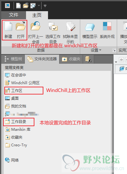

新人求助,Creo 关联了 windchill 上的工作区,但是我设置了本地的一个文件夹为 工作目录
但是每次新建文件默认都在 windchill 上的工作区内新建。
请问怎么操作才能在 本地工作目录 里新建文件?

把服务器关了就好了,这样就是在本地工作了
文件-管理会话-服务器管理    然后点无服务器。
或者在服务器上创建画好了后备份到本地
