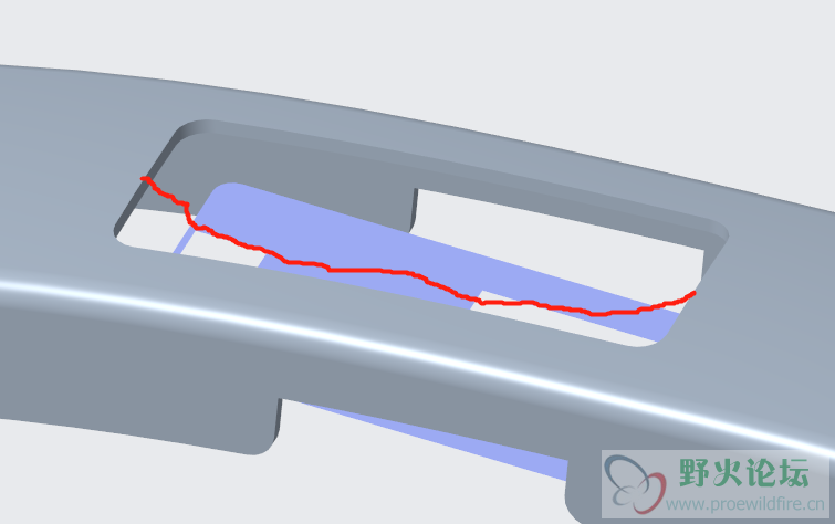

大神指点一下,都忘记钣金怎么搞了

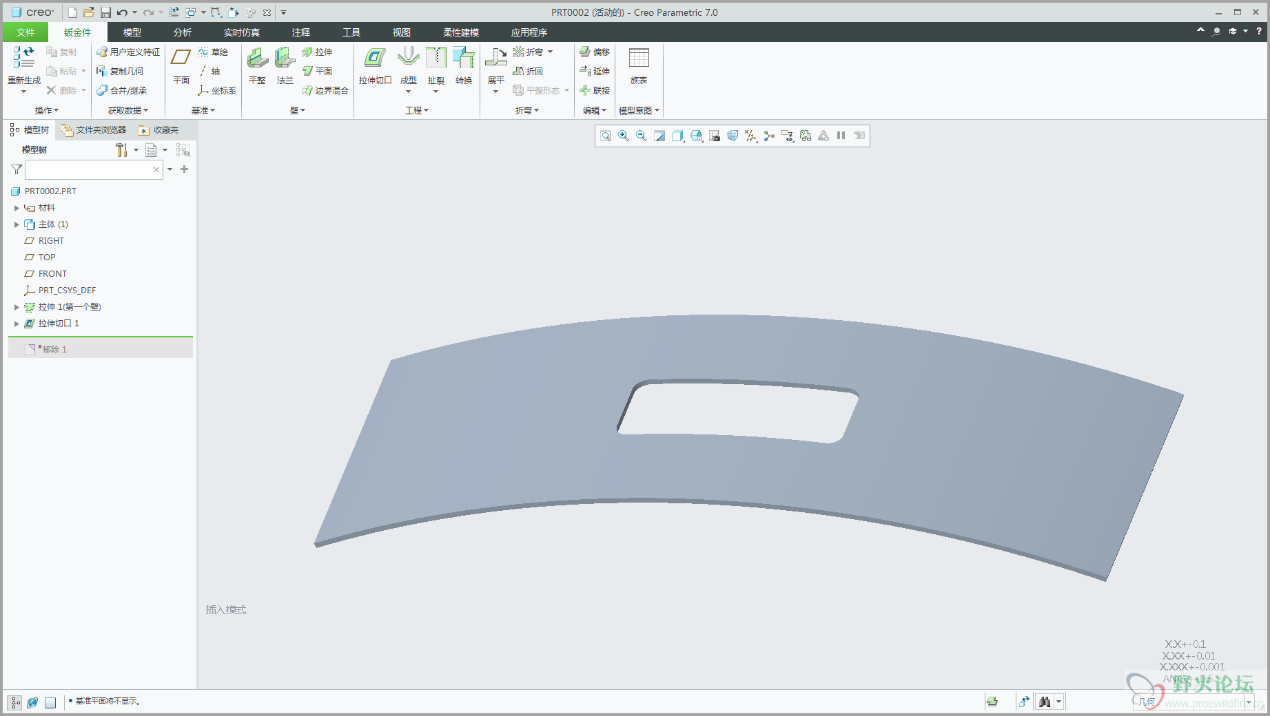

不太明白你的意思,是要整个封起来还是一部分?

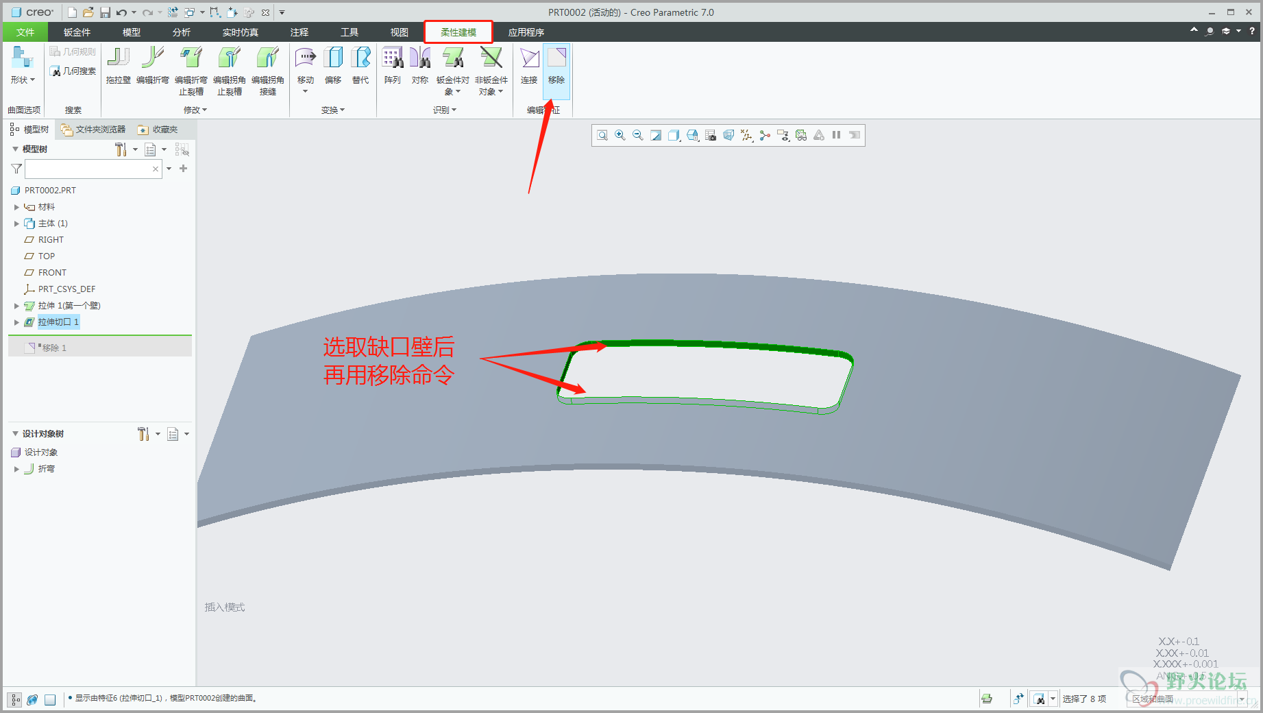

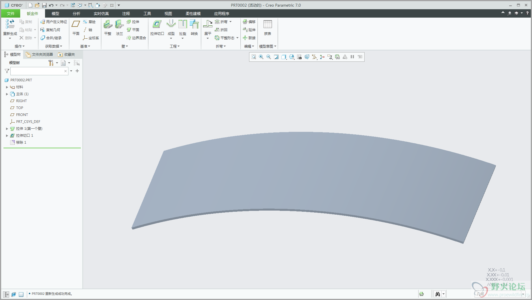

整个封起来,如果面是平的,直接用创建平面壁,如果面是弯曲的,就选中缺口内壁,用移除命令,如下图:

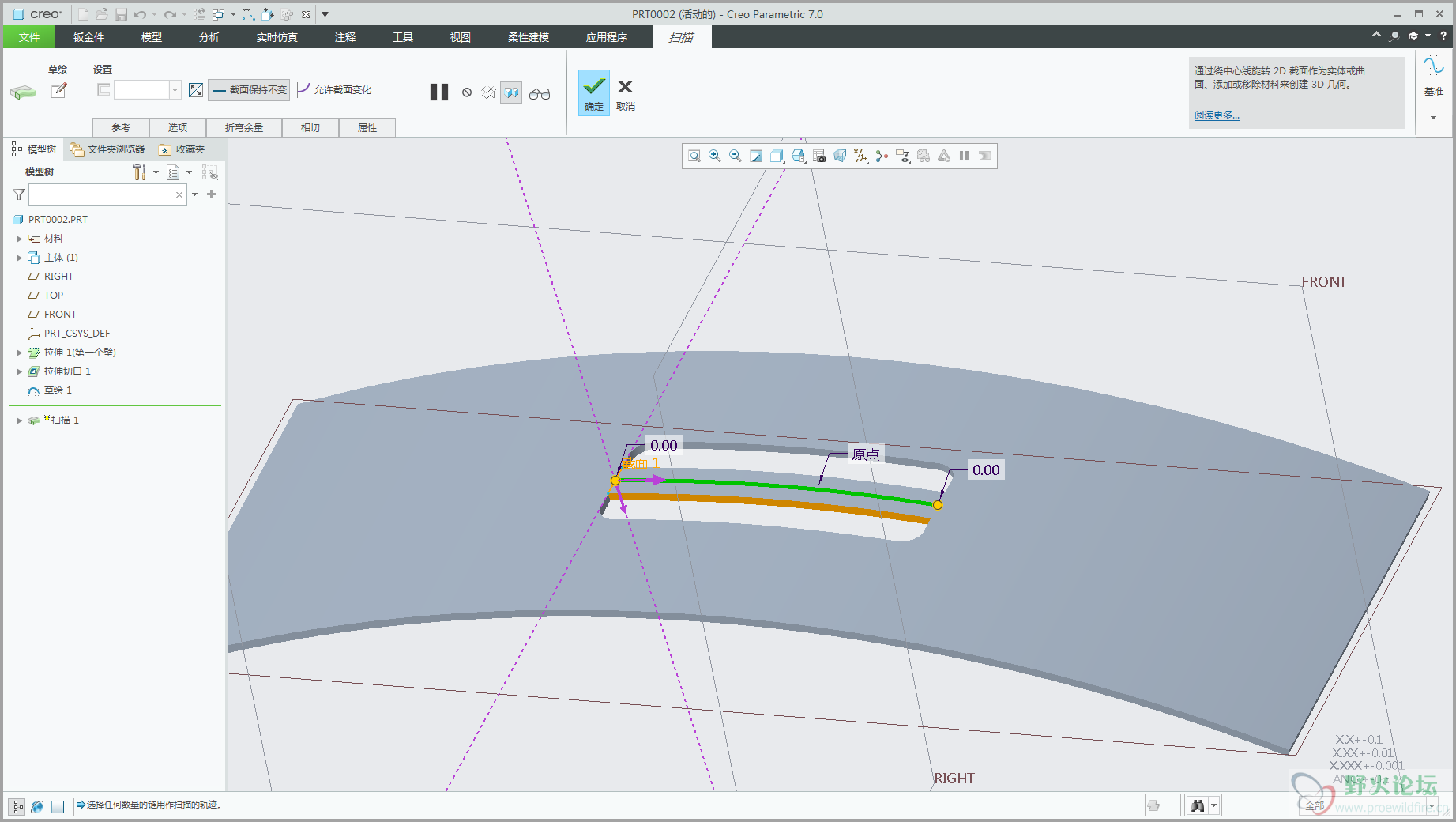

如果只是中间加一条,就先创建一个草绘作为扫描轨迹,利用:壁-扫描来创建,如下图:
