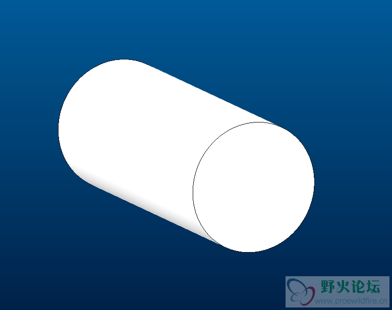

creo用PROE蓝色底零件默认颜色是白色,可不可以默认改为灰色的呢

工作目录切换到系统模板的目录,打开零件模板,将零件颜色修改在想要的颜色。
保存。
然后,再使用此模板建立的零件,其默认的颜色,你知道的……。
试试看。

刚刚试了楼上的方法,谢谢分享!

可以,谢谢分享
