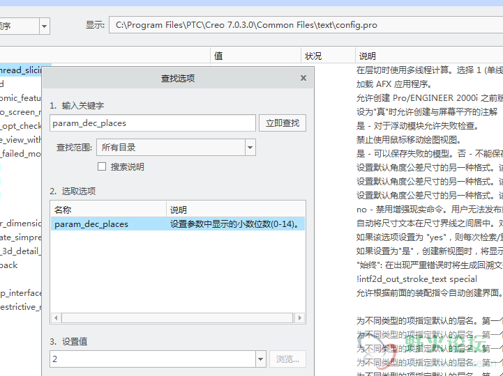

请问这个显示的样式为什么不一样,要怎么设置?
是不是小于小数显示位数了就用科学计数

配置文件中这个设置 param_dec_places

配置文件中这个设置
param_dec_places

果然是小数位数问题
