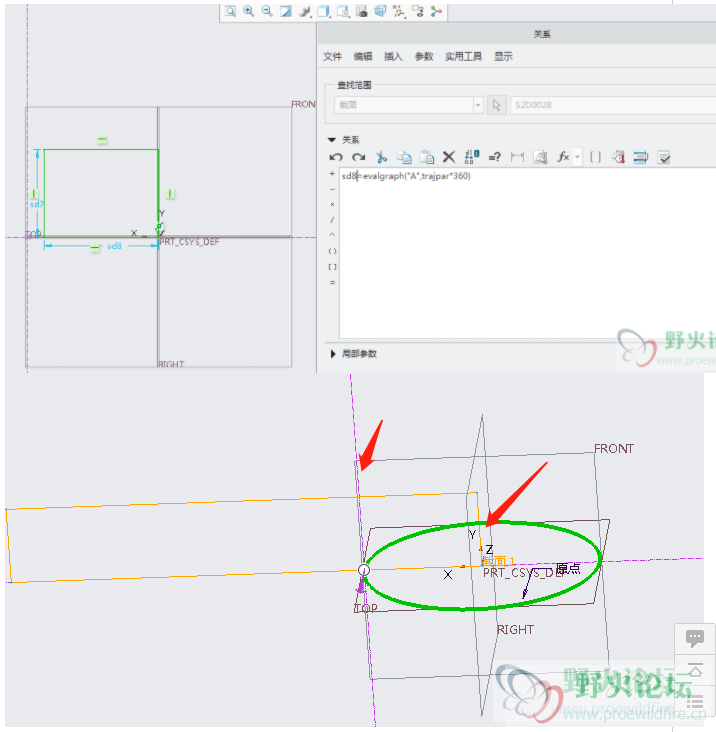

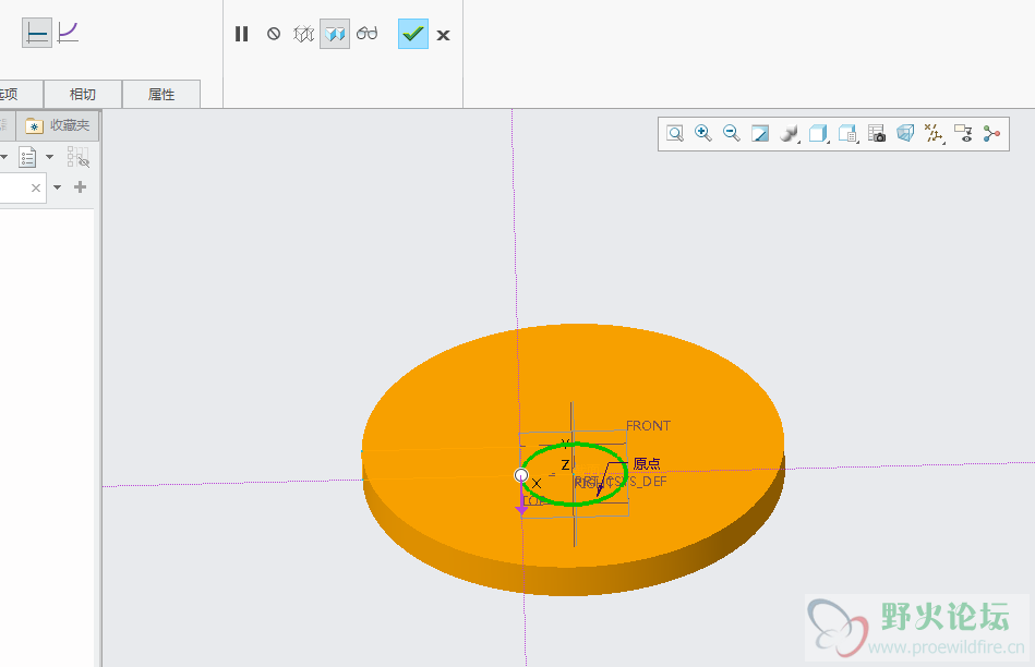

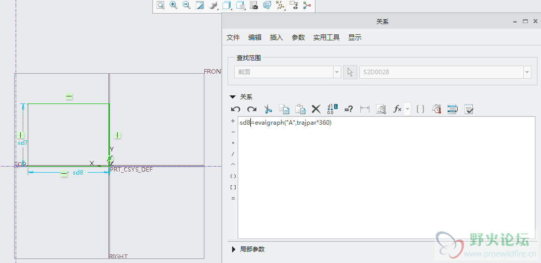

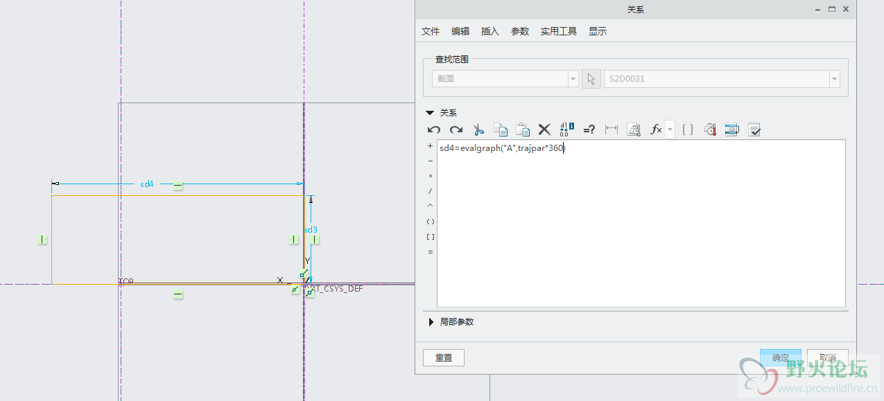

一个很简单的凸轮模型,换一下扫描截面草绘的位置会导致创建失败。求大神指教!

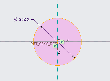

这是二维图

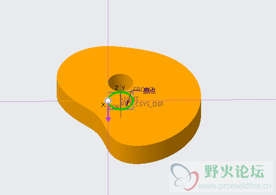

创建图形命名为A,
按照上面的尺寸能创建成功。

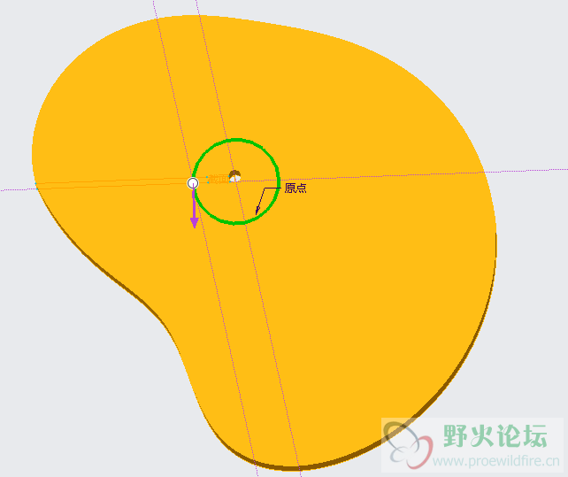

但是如果我去除凸轮中间的孔做成实心的。却创建失败。
但是恒定截面可以创建成功
173
258

看你的截图感觉你的中心线不对啊

矩形边应该在中心线哪里不是在扫描线的中间

不行的 只要截面与中心线相交就创建失败

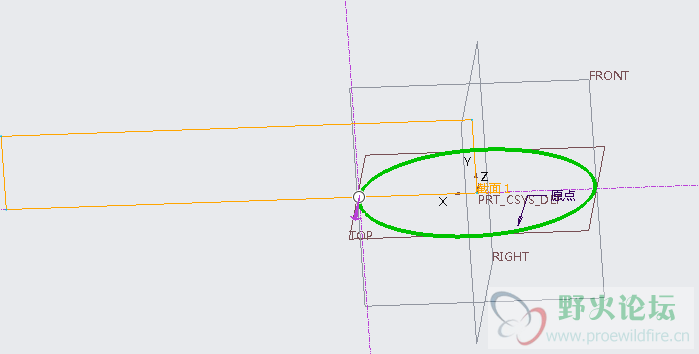

发表于 2021-3-20 09:44 | 显示全部楼层
我的可以,给你看看,creo5.0
173
258
发表于 2021-3-20 09:45 | 显示全部楼层
看看5.0

这样是可以啊,我的也行 做成实心的就不行了。 我不知道哪里的细节出问题了。  有时候行,有时候不行。
