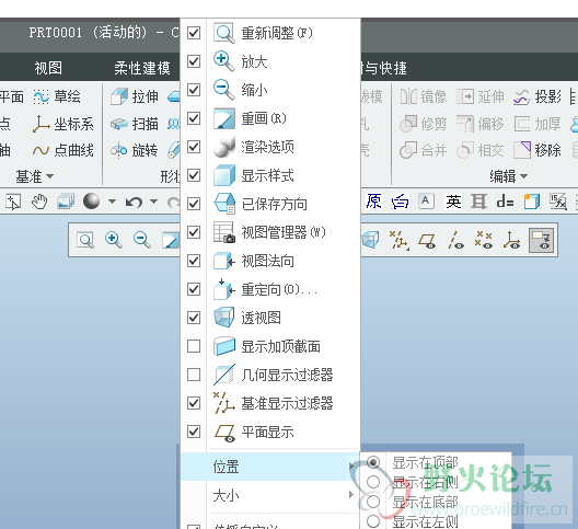

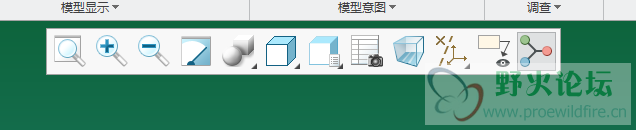

这个工具栏设置好后怎么保存,每次设置好后再进去就回复原样了

要保存的是UI文件

文件——选项——自定义功能区/快速访问工具栏里面自己选择好——导出配置到config文件应该就能保存下来了

这个你鼠标放在上面,点右键,你就可以愉快的设置了。你也可以调整显示位置。
