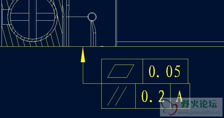

Creo5.0工程图几何公差如何同时插入平面度和平行度
无法找到几何公差编辑界面
无法找到几何公差编辑界面
最佳答案
查看完整内容
新建一个形位公差,点右键,参考选取上一个形位公差,即可自动合并
1119
1573
发表于 2021-2-26 10:29 | 显示全部楼层
确实可以,但是感觉有点繁琐
没有直接生产的方便直观。。。

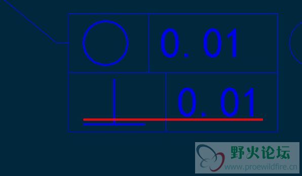

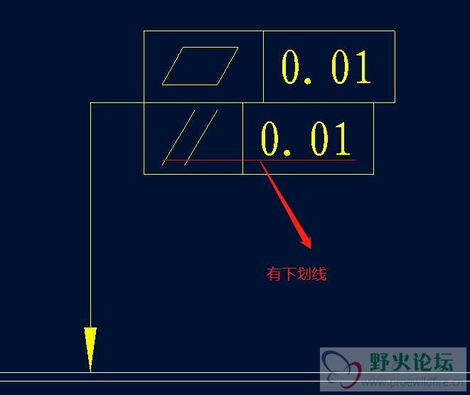

 楼主| 发表于 2021-2-26 17:29 | 显示全部楼层
下面生产的几何公差有下划线,不知道怎么去除
几何公差有下划线
几何公差有下划线
67
101
发表于 2021-2-26 20:33 | 显示全部楼层
公差要符合规范,平行度要基准的,没有基准和谁平行
195
222
 楼主| 发表于 2021-2-27 08:24 | 显示全部楼层
谢谢!
是需要符合规范,插入基准平面就好了。
正确标注
