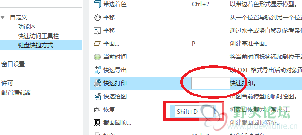

换电脑只需要拷贝config文件就好了,这是针对快捷键的。快捷键不建议创建,就用系统默认的就可以了,映射键可以自己任意创建。按照图示步骤录制自己想要的映射键。

发表于 2021-4-14 07:28 | 显示全部楼层
点中要设置的命令,在键输入你要的键就行了

其他的创建快捷键个人建议最好用映射键的方式去创建,创建方法详见2楼截图!ctrl+什么是不行的,shift+什么是可以的
