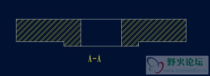

发表于 2021-2-12 13:44 | 显示全部楼层 |阅读模式
哪位大侠知道:下载的法兰剖切后剖面下是双线,如何改成单线

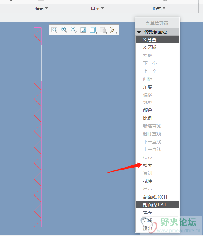

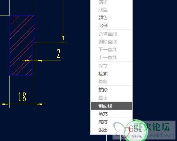

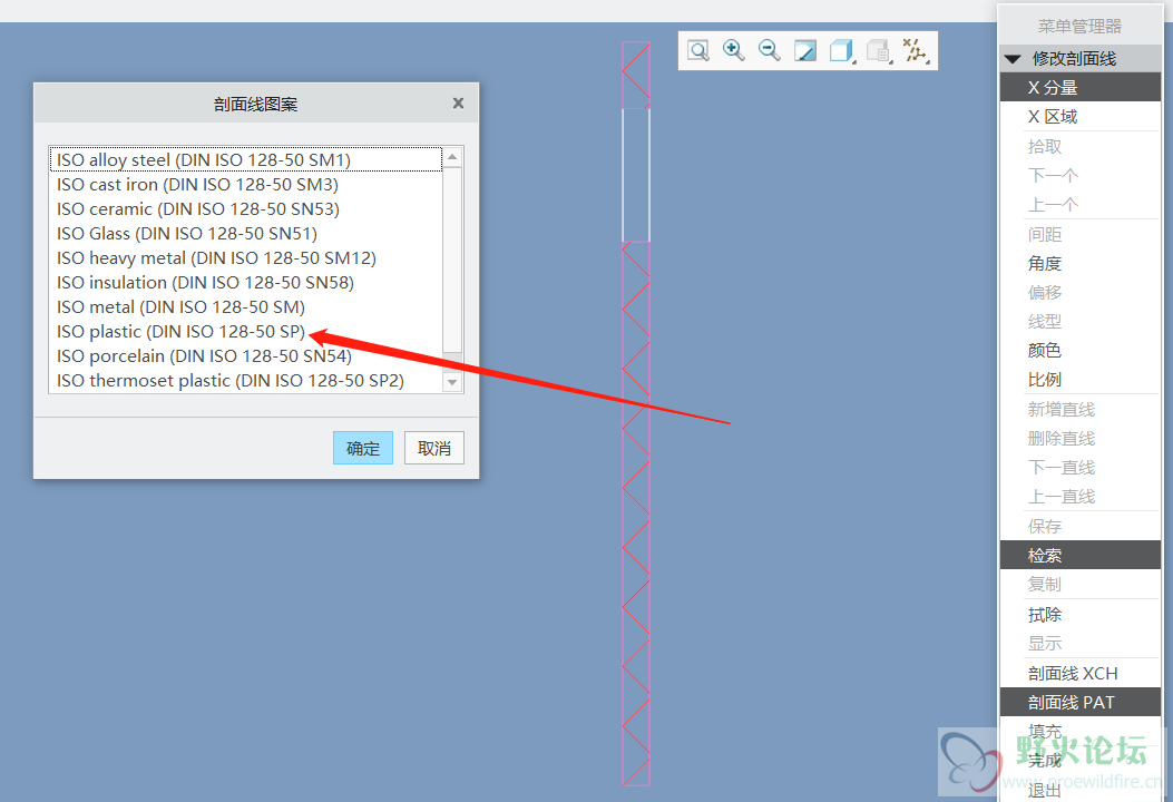

发表于 2021-2-13 16:32 | 显示全部楼层
点到剖面线后,检索里面出现类型,把类型改了,你看我这个就是网格线

 楼主| 发表于 2021-2-15 20:32 | 显示全部楼层
谢谢大侠指点,修改成功了
