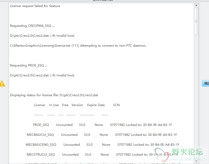

安装软件后,打开弹出警告。
但是我是按照教程一步一步的操作,mac地址也是正确的;一直报这个问题,就把两个MAC地址都试过,还是不行。
是不是电脑上安装了mentor软件有license冲突了。添加许可证只指定了Creo2.0的那个文件,但每次打开安装文件都要出现C盘的那个license文件。
麻烦大家帮我看看,非常感谢,

license.dat,不该是*.txt。

 楼主| 发表于 2021-2-9 08:57 | 显示全部楼层
那个license是另外一个软件的

 楼主| 发表于 2021-2-24 15:06 | 显示全部楼层
成功解决:网卡有问题,新建虚拟网卡就可以了
