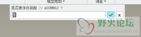

大家好,我在网上下载了以为大神的使用模板,其他都是蛮好用的,就是想在直接关闭软件的时候出现这样一个对话框(如图),请问这个在配置文件里面怎么设置啊?

保存提示,挺好的呀,万一误操作了提醒自己一下。

保存提示,万一误操作了提醒自己一下。

有哪位老师知道啊,在配置文件里面怎么修改,不想在每次关闭软件的时候出现这个提示

config文件里添加
prompt_on_exit no
(意思为确定退出Creo Parametric会话时是否要提示保存对象,yes是提示,no是不提示)。
