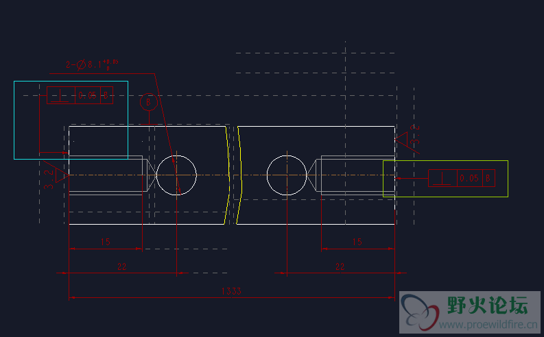

就是像蓝色框中的一样,我只能画出绿色框中的,不知道如何让引线多折一次

图示操作
 楼主| 发表于 2021-2-6 15:00 | 显示全部楼层
creo2.0的

发表于 2021-2-7 13:40 | 显示全部楼层
高!此方法正确
发表于 2021-8-11 22:43 | 显示全部楼层
我的右击怎么没有这个命令呀,creo6.0的
选中,加亮的时候右击
