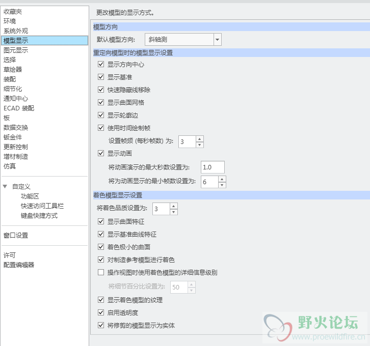

每次重新打开后都要重新设置模型显示,求解

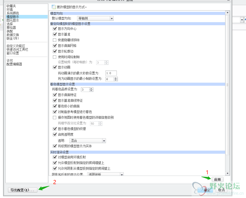

发表于 2021-2-6 11:01 | 显示全部楼层
修改后  先点选 应用,然后点选 导出配置   就好了

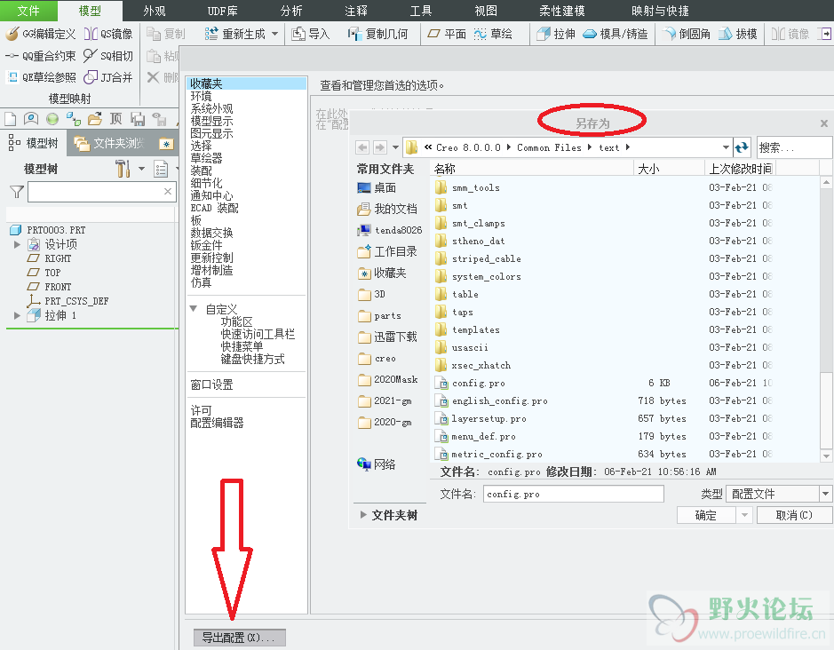

发表于 2021-2-6 11:04 | 显示全部楼层
在选项中-导出配置-另存为 。
其保存位置可以不用改

 楼主| 发表于 2021-2-6 11:06 | 显示全部楼层
试过了不行,我把导出的文件放到config的文件夹内,重启还是这样

 楼主| 发表于 2021-2-6 11:12 | 显示全部楼层
2475413890 发表于 2021-2-6 11:04
在选项中-导出配置-另存为 。
其保存位置可以不用改
正解,谢谢你
