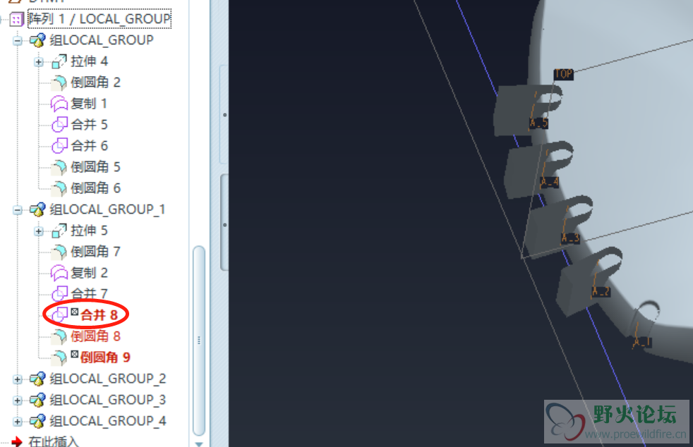

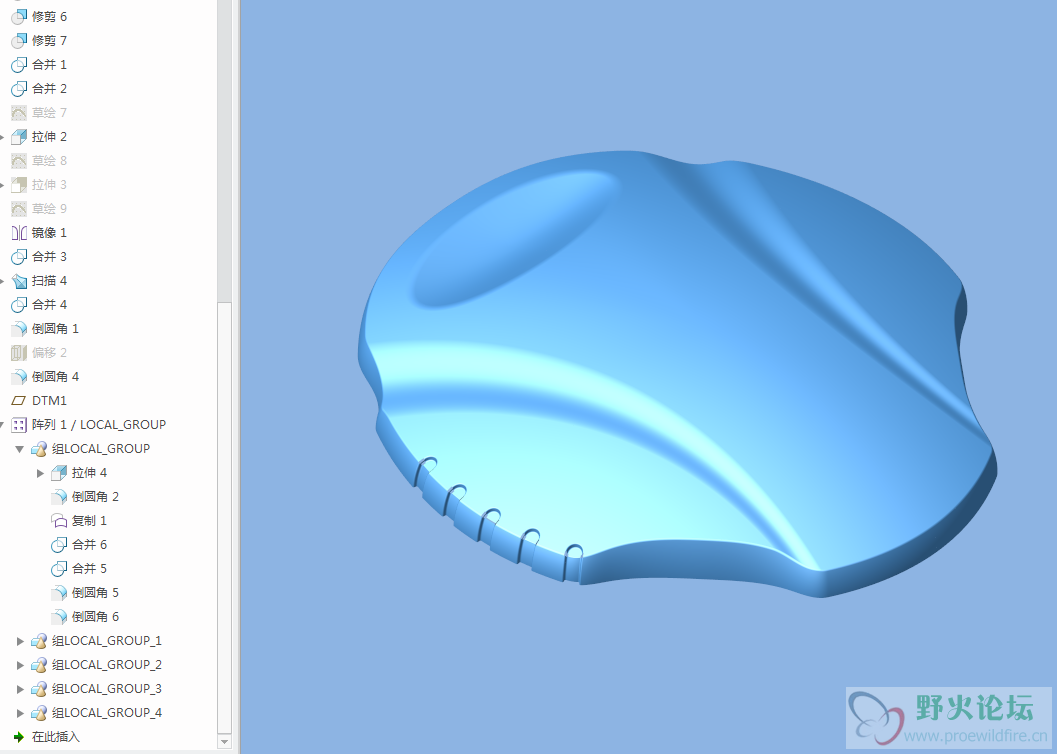

请问以下各位大佬,文件最后的阵列为什么阵列不出来,应该怎么解决
阵列失败.prt.zip
180.17 KB, 下载次数: 151
阵列失败prt文件

这个弄清楚父子关系就行,要阵列合并类特征,合并时就要注意,阵列后始终不变的是爹,会变的是瓜娃子,在这个例子里,爹显然是之前合并好的大面F35,瓜娃子是拉伸4,合并时先选爹再选瓜娃子就得劲了

iskgjj 发表于 2021-2-5 08:49
这个弄清楚父子关系就行,要阵列合并类特征,合并时就要注意,阵列后始终不变的是爹,会变的是瓜娃子,在这个例 ...
感谢大佬解说,终于知道问题所在了
