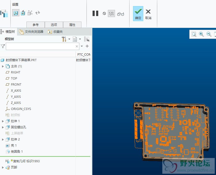

想在组件中复制 来自文件的曲线,但是主体以后没有任何显示
组件中复制这个曲线
组件中复制这个曲线

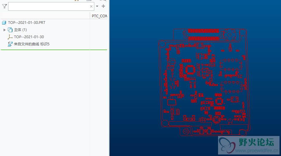

点编辑能看见
点编辑能看见

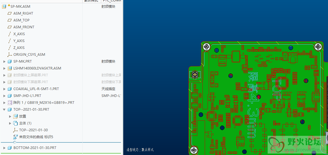

发表于 2021-2-1 10:09 | 显示全部楼层
是不是在图层被隐藏了,找到对应图层,将曲线释放出来即可
1122
1582
发表于 2021-2-1 13:14 | 显示全部楼层
层隐藏了。
