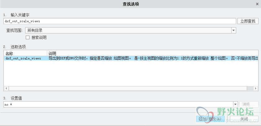

现在有多页工程图 每一页的工程图视图投影比例都不一样,但是图框一样请问怎么样才能让导出CAD格式图纸每一页的比例相同最好是按照图框的比例输出!

在配置文件中,以下值用默认的就好了,不过不建议这么做,如果你的比例不是1:1,在CAD标注容易出错。
dxf_out_scale_views

这些我都知道,不管怎么设置每一页导出大小都一样。因为我用的图框是一样的所以我想按照图框统一比例导出就要了

印象中论坛里面有这个,config.pro里两项都设置为yes,
dxf_out_scale_views  yes
dxf_out_drawing_scale yes

这两个设置了都没效,为什么?
