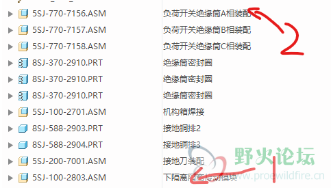

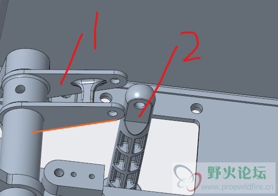

如图所示,零件1、零件2,他们对应的装配体如箭头所视的,都是运动装配,这两个零件能再进行运动装配嘛

试了一下,不行,因为两个零件都属于各自装配体
 楼主| 发表于 2021-1-12 19:32 | 显示全部楼层
哈哈哈 可以了加一个零件销,然后做两次销连接就行了
