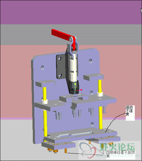

下边部分怎么和上面的活塞一起上来,下面四根弹簧柱子看不到弹起的效果!
困扰很久了,请高手赐教!

 楼主| 发表于 2009-1-8 16:28 | 显示全部楼层
PRT文档有4.35M,谁愿意帮忙,我发到邮箱,谢谢了!
发表于 2009-1-8 17:56 | 显示全部楼层
你为什么不把文件发上来呢?

发表于 2009-1-8 21:36 | 显示全部楼层
把你要一起动的装成一个整体

 楼主| 发表于 2009-1-13 08:39 | 显示全部楼层
装成整体只能是下面四根柱子和下面活动的板,与上面的快速夹头不能做成一体啊,这个关键点是上面快速夹头推下,使下面的四根柱子和活动的板一起运动,然后四根柱子和活动的板再有慢慢弹起的效果。
