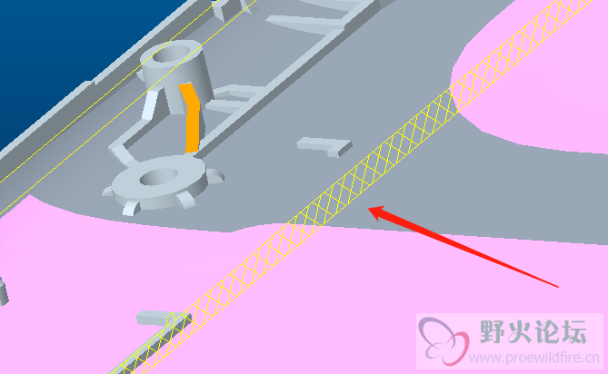

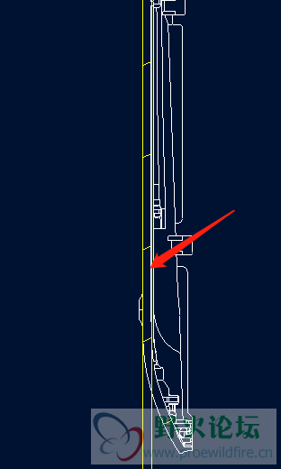

在3D里面剖面线很密集,但是在2D drawing里面显示很稀少,这个要怎么调整???

在工程图里面先调好,在转CAD,CAD里面也可以调

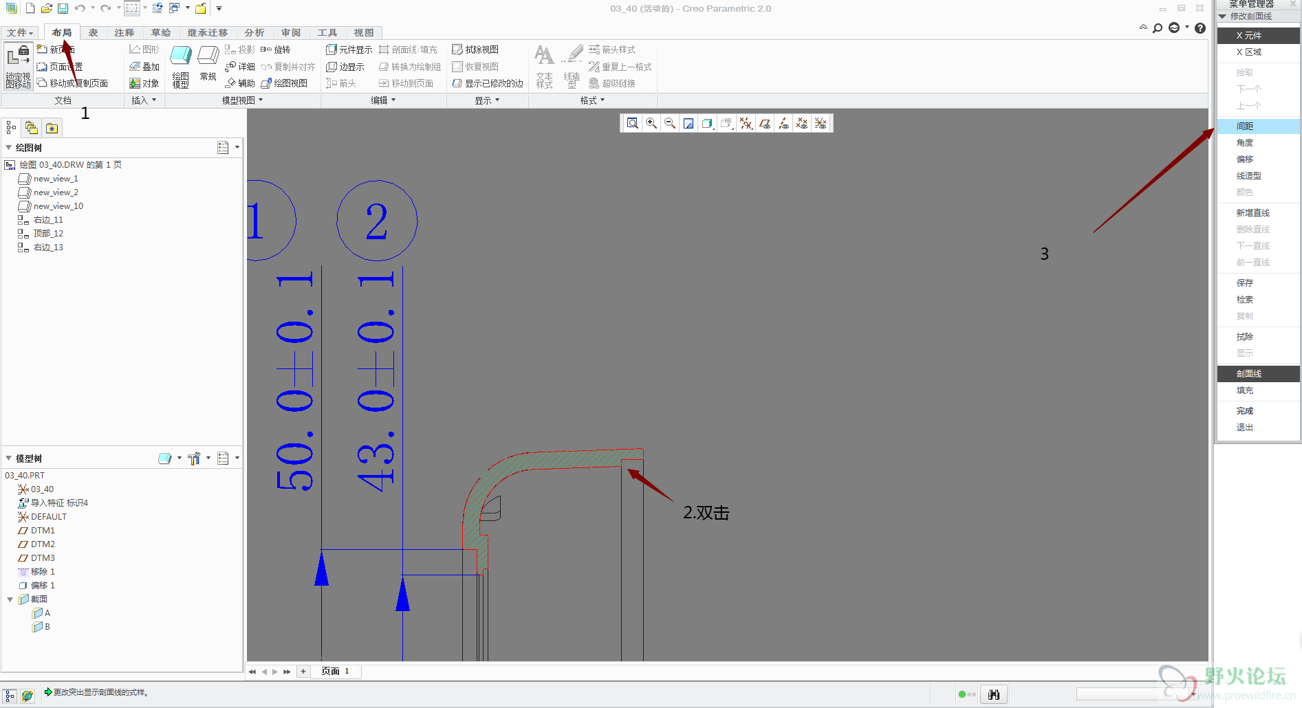

不知道楼主是不是寻找这个方式

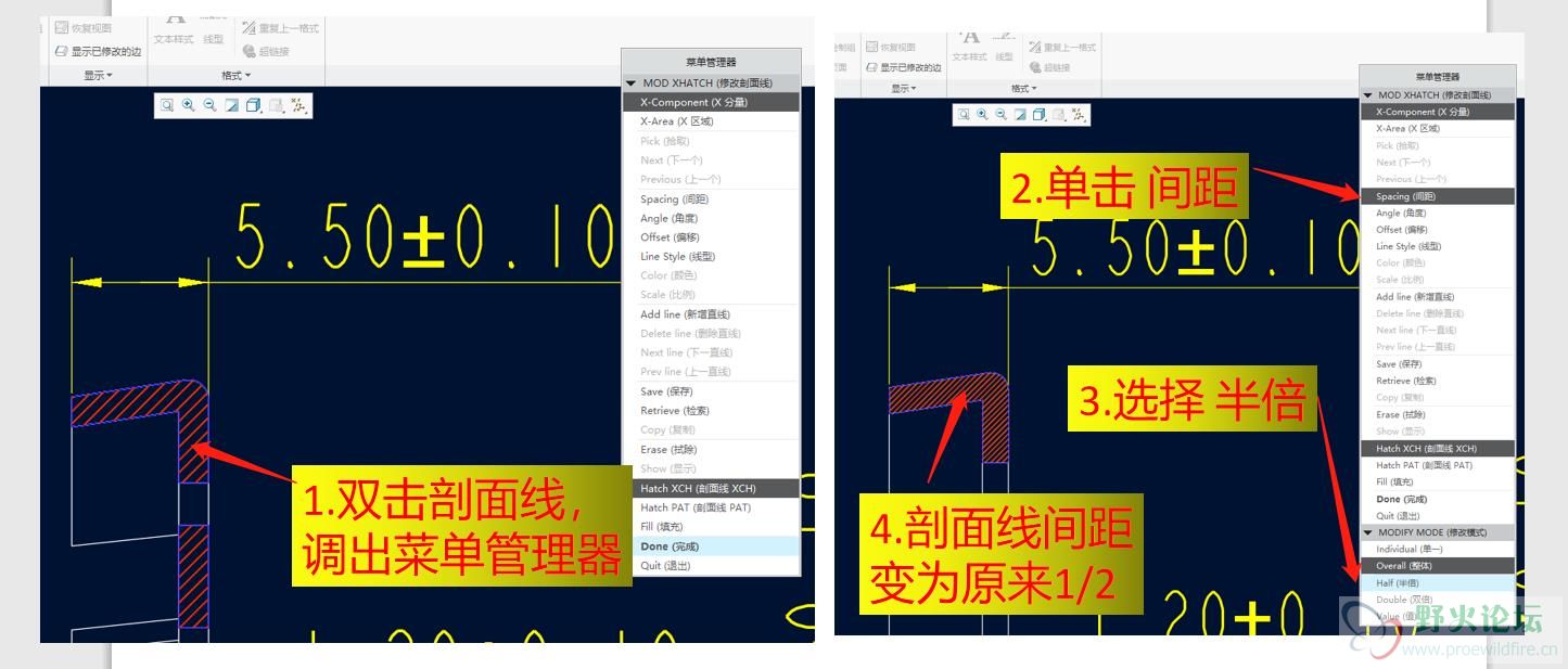

都是在3D中设置, 然后2D直接显示. 当然2D中选中后也可以编辑间距, 角度等
就是这么的
