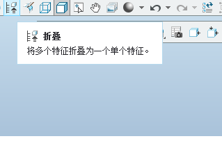

发表于 2020-12-12 09:10 | 显示全部楼层
转stp或用折叠命令彻底除参

非常感谢回答,因为是子装配包含几个文件不能折叠,STP是解决了除参但不利于修改和工程图

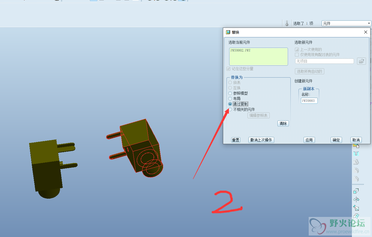

发表于 2020-12-12 13:11 | 显示全部楼层
试下这种方法!

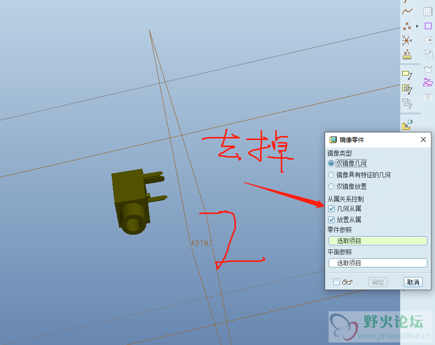

发表于 2020-12-12 14:06 | 显示全部楼层
微信截图_20201212140818.png 这个才是正确的
688
838
去掉集合从属的√就好了

 楼主| 发表于 2020-12-12 14:46 | 显示全部楼层
影子405 发表于 2020-12-12 14:06
去掉集合从属的√就好了
我镜像的是子装配不是单一的零件
688
838
发表于 2020-12-12 15:32 | 显示全部楼层
萌小江 发表于 2020-12-12 14:46
我镜像的是子装配不是单一的零件
我试了组件也是一样跟零件是一样的呀,去掉集合从属修改没问题呀
