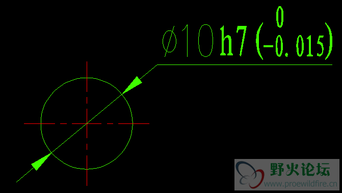

请问大神们,怎么在工程图中按图片所示增加h7和括号呢?我在工程图中无法增加h7和括号啊?只能增加上下公差,图片是我用cad画的,

Creo4.0工程图公称公差的标注方法
http://www.proewildfire.cn/thread-139416-1-1.html

太感谢大神了,还有这操作,学会了,感谢感谢!
