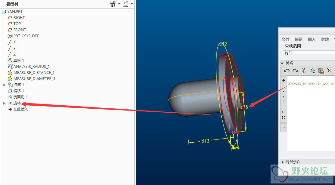

发表于 2020-11-23 20:02 | 显示全部楼层
yan.prt.1.zip (102.9 KB, 下载次数: 28)
距离调用
D66=DISTANCE:FID_MEASURE_DISTANCE_1
半径调用
d67=MIN_RADIUS:FID_ANALYSIS_RADIUS_1
直径调用
d68=ARC_DIAMETER:FID_MEASURE_DIAMETER_1
只要足够的努力,剩下的交给时间!

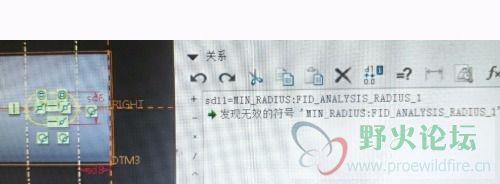

 楼主| 发表于 2020-11-24 08:28 | 显示全部楼层
显示有错是怎么回事
677
57
1091

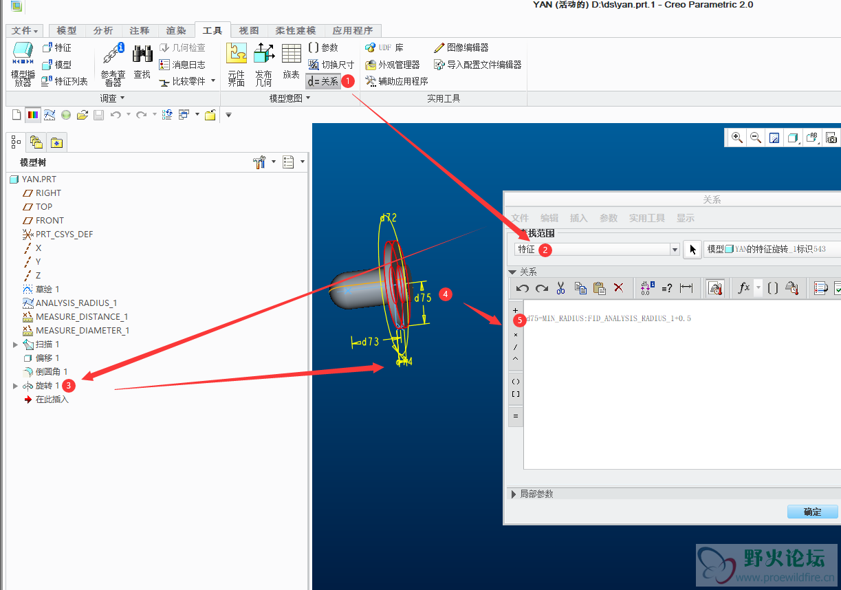

发表于 2020-11-24 09:11 | 显示全部楼层
805182928 发表于 2020-11-24 08:28
显示有错是怎么回事
SD起头肯定是错的了。D起头的才是。比如旋转特征做关系式,先做完旋转特征>>>再入>>关系式选   特征  去做关系式。
一切OK了,就可以创建UDF了。
只要足够的努力,剩下的交给时间!
547
696
发表于 2020-11-24 11:21 | 显示全部楼层
creo调用测量分析只能在特征层调用,不能在草绘层调用(可能是盗版bug)
