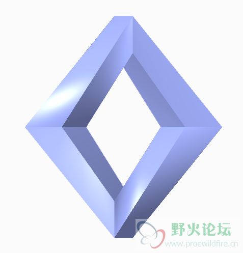

麻烦各位大佬帮帮忙

莫比乌斯环,画不出来的

 楼主| 发表于 2020-11-20 08:43 | 显示全部楼层
执剑掌脑 发表于 2020-11-20 08:40
莫比乌斯环,画不出来的
我知道是莫比乌斯环,实在不行我用C4D画了,试试creo能不能画的

不是很像

发表于 2020-11-21 17:24 | 显示全部楼层
版本creo5.0
大致思路,画出上下左右四个截面,然后扫出来
要想和图片相似,四个截面可能不该在一个平面上,这就要调整了。
但是我猜,调不出和图片一模一样的效果
prt0003.rar

 楼主| 发表于 2020-11-25 08:18 | 显示全部楼层
模数 发表于 2020-11-21 17:24
版本creo5.0
要想和图片相似,四个截面可能不该在一个平 ...
仔细看,这张图是有视觉误差的,一模一样的是不可能的
