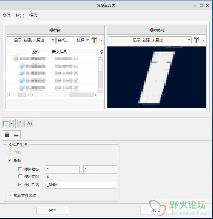

在CREO中装配体重命名会出现提示手工加后缀。能否取消这个窗口提示呢?像零件重命名那样直接改名就好?
谢谢大神!
提示窗口
提示窗口

这是为了方便你新建的副本组件中的part可以跟之前的part不同名,不要后缀就取消复选框。想改变零件名就在“新文件名”那一列直接双击更改零件名。
