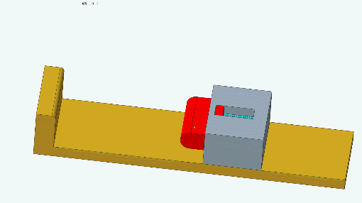

红色凸轮被压进去后,往回拖动时如何使其因为后方的弹簧复位?

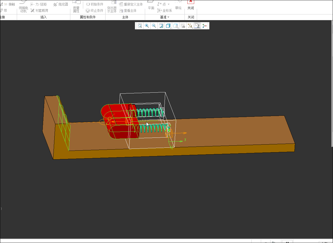

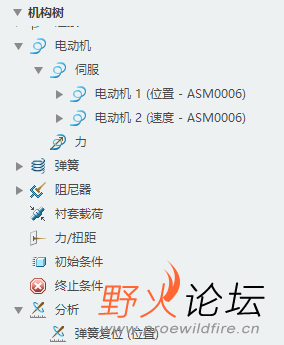

用了两个电机去模拟,不知道是不是你想要的那种。第一个电机用余弦控制位置,第二个电机用速度,分析运动用位置,控制第二个电机启动结束时间,凸轮连接启用升离,系数0.5
