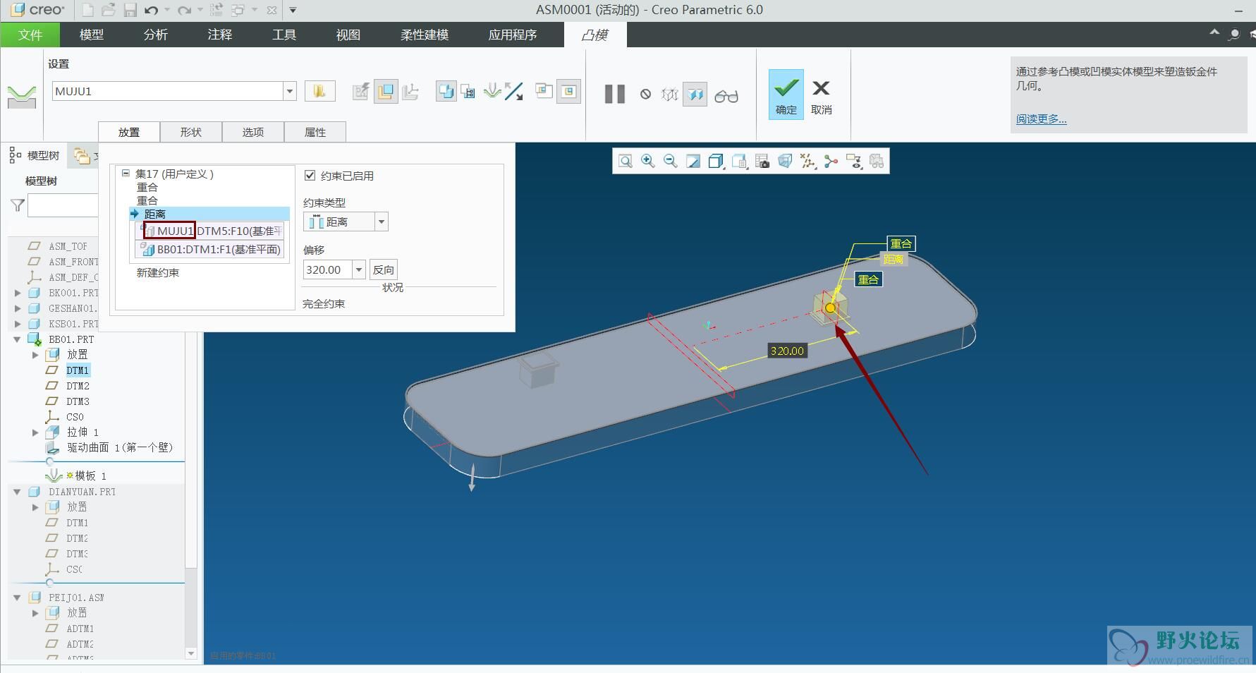

钣金模具怎么不成型啊,哪一步错了??

一般是R角过小会导致无法成型

我干脆将圆角去掉,就可以了。但是不真实啊

圆角不能小于料厚,加大一点嘛~~

有这样的规定么
