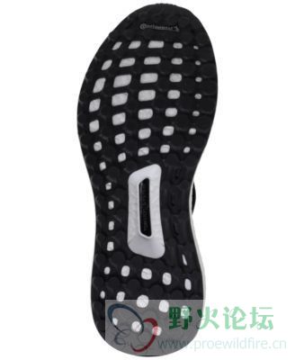

请问这种孔可以用整列做吗

参考阵列+关系式

 楼主| 发表于 2020-11-5 10:40 | 显示全部楼层
dccdty 发表于 2020-11-4 18:40
参考阵列+关系式
可以简单示范一下吗

这种我觉得考虑绘制那些异形筋会不会更好一下,可能会慢点,主要是纵向的筋需要单根做,横向的好像基本一致

 楼主| 发表于 2020-11-5 16:21 | 显示全部楼层
异形筋是什么样的
横向的弯曲度有一些些变化,前脚掌和后脚跟相比就比较大,但是纵向看起来是连续的
