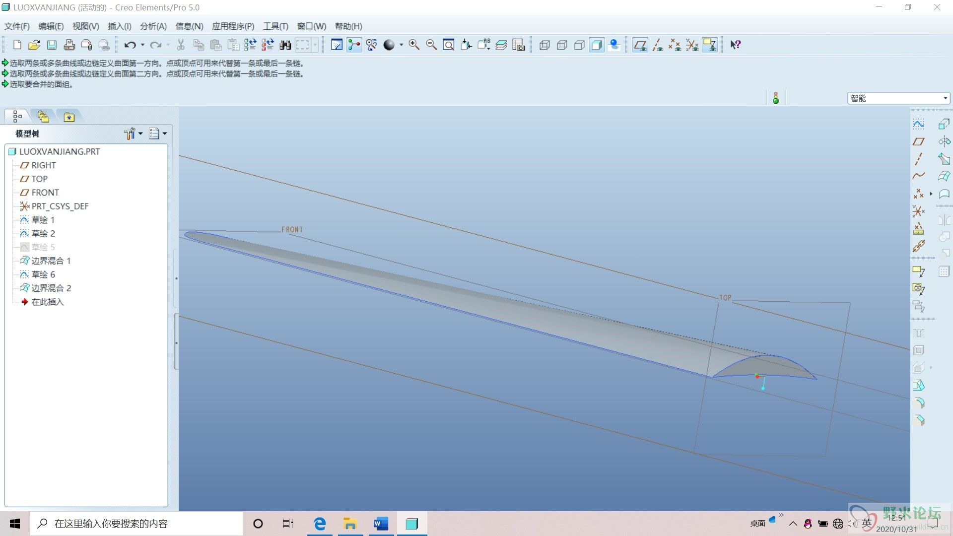

如图,螺旋桨的底面和曲面已经建好了,下一步说是要合并这两个面再生成实体,可是合并那里老报错,生成实体也不亮。这该怎么解决啊?

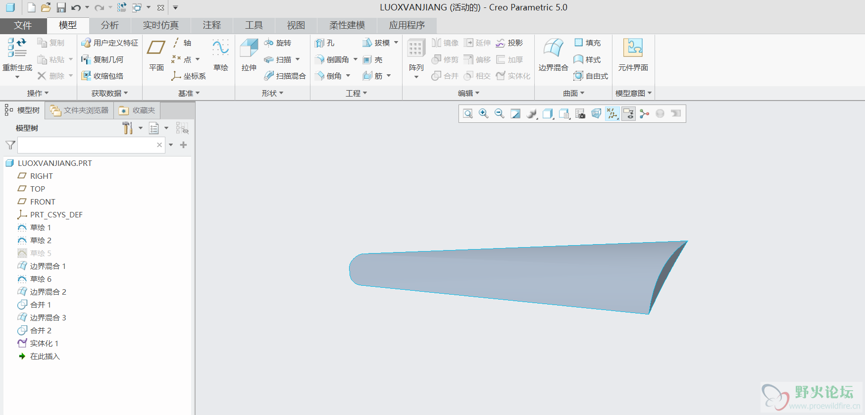

不会啊,用7.0版本直接可以合并曲面

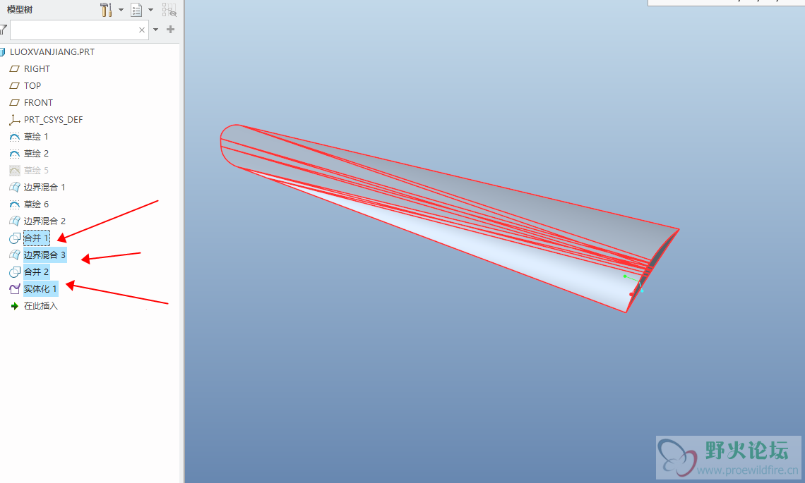

1.prt.rar
43.81 KB, 阅读权限: 10, 下载次数: 3
版本creo5.0

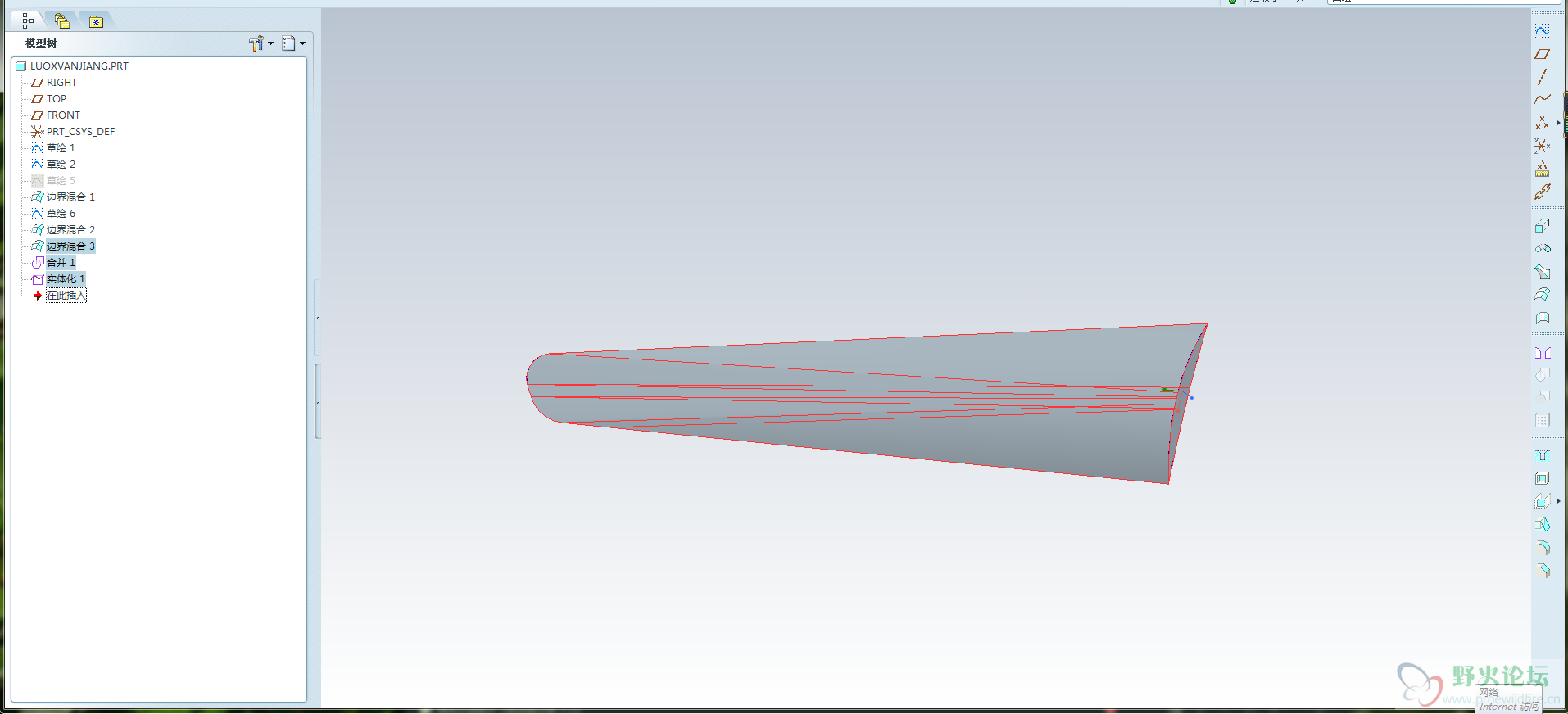

这是proe的prt文件,相信很多人都能看到,只多了图中的三步!
