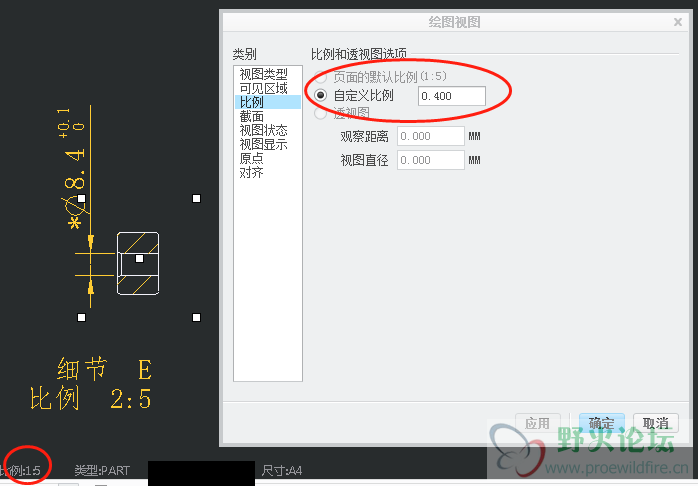

详图比例和主视图比例为何显示不出2:1,主视图与实际3D是缩小放在A4图框内,比例为1:5,详图显示比例为2:5,为何不是2:1,求各位大侠给个招。
2:5的比例如何改成2:1
2:5的比例如何改成2:1

自己重定义,改一下自定义比例为2:1,好了
一般DTL里默认就是原来的2倍

詳細視圖的比例調成2.5倍,實際比例即2:1了

不能直接改成2:1,详图和主视图就不是2:1关系,而是10:1(2:1/5)的关系了
