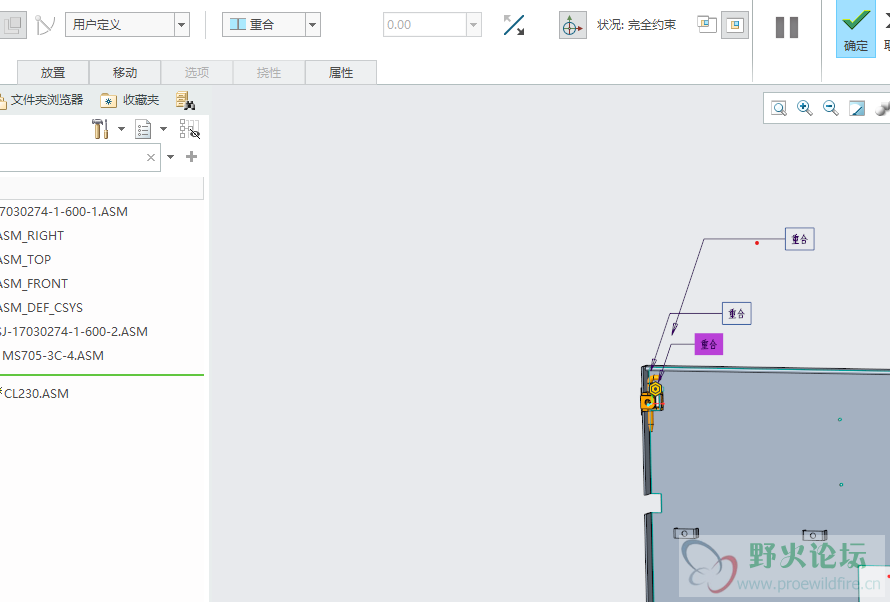

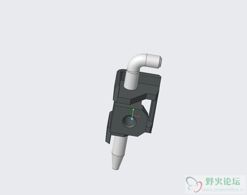

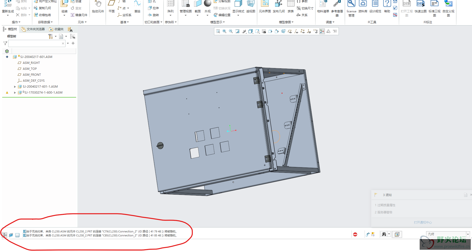

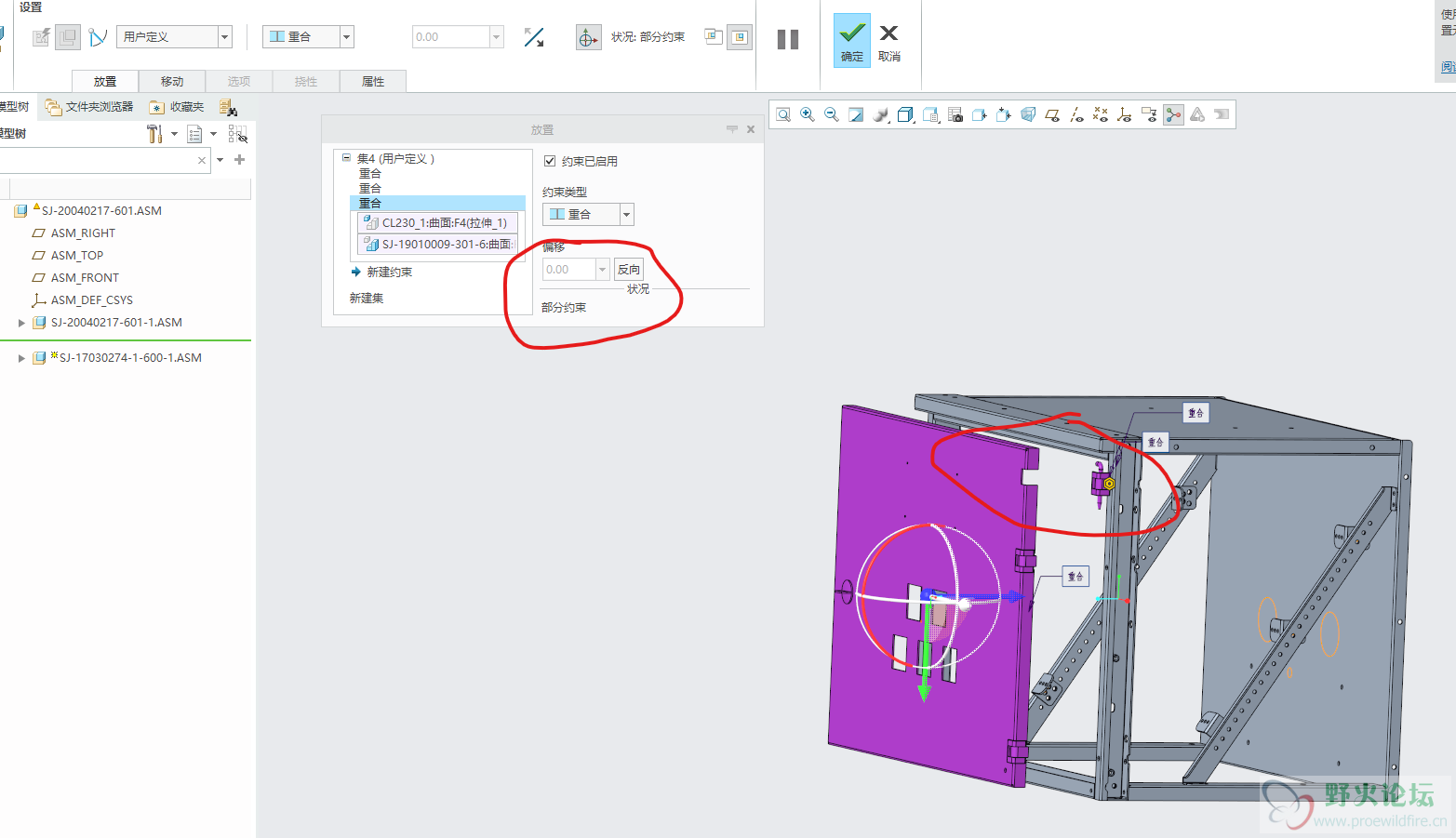

装配好铰链的门板(图2)和框架装配,在约束完铰链和框架关系后,门板就像独立出去了,没有跟随铰链一起约束到框架上(图4)。可是门板和铰链我已经完全约束了呀。
就大佬指导

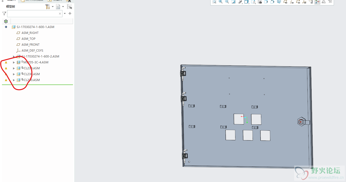

 楼主| 发表于 2020-10-16 15:06 | 显示全部楼层
会不会是下面红圈的原因,应该是铰链和门板的装配有问题,可是又不知道问题在哪

 楼主| 发表于 2020-10-16 15:34 | 显示全部楼层
jianice 发表于 2020-10-16 15:20
起码的上个文件看看
装配件压缩后还是上传不了,不过解决拉,谢谢,主要是这个铰链是我从另一个装配体上扣下的,和windchill里面标准件库的铰链相冲突,把这个铰链删了重新从标准件库里调,就好了。具体这样做为什么行我就不知道了
175
221
发表于 2020-10-17 14:56 | 显示全部楼层
铰链应该是一个组件
