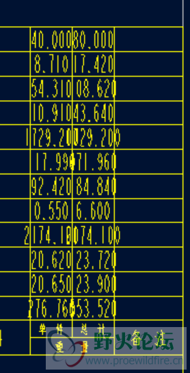

    请教各位大神
在proe4.0中,零件参数关系中使用了“if DJZL(单件重量)<0.01
                                               num_dec_place=4
                                               else
                                               num_dec_place=2”
此控制语句可根据零件实际重量,确定小数点后显示位数,而且小数点最后面的零也是不显示的。不知道为什么到Creo 2.0后,上述语句就不起作用了,总是显示小数点后3位,而且还不消零,比如“12.100”。
format模板是从proe4.0中直接拷贝到creo2.0中的。

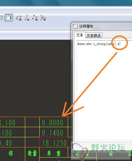

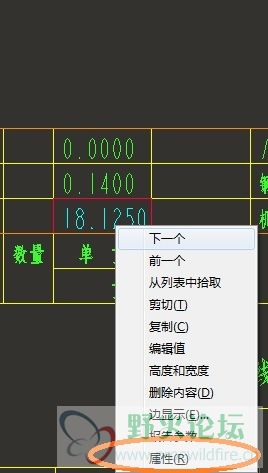

1、选中明细栏的第一行的相应单元格,右键单击。
2、打开属性窗口,在参数后面添加如下内容:[.3]。
     注意,要半角输入,数字为几就是几位小数。
希望对你有用。
试一下。
