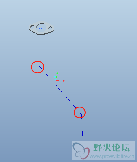

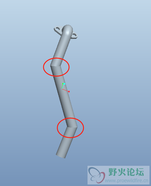

扫描路径的时候发现不同截面线段交接处如何倒圆角?

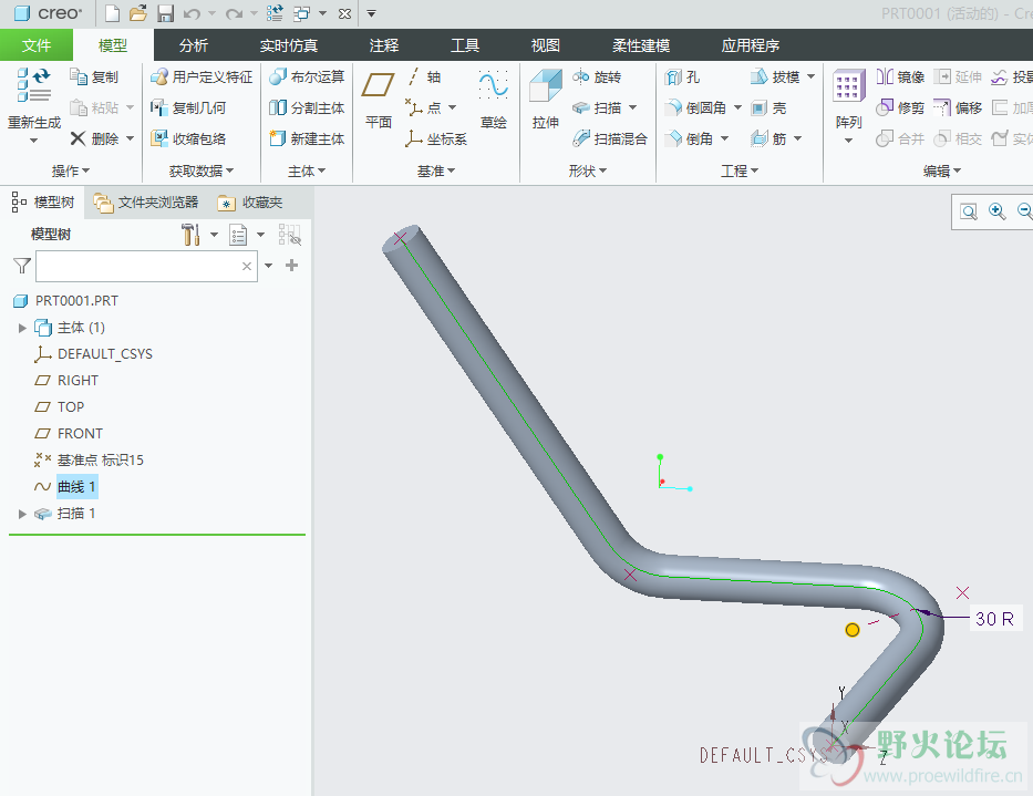

发表于 2020-9-23 19:25 | 显示全部楼层
加点打断,然后通过点做曲线两端定义相切,就过渡圆滑

发表于 2020-9-23 21:35 | 显示全部楼层
你用基准点创建空间曲线,然后扫描也可以的

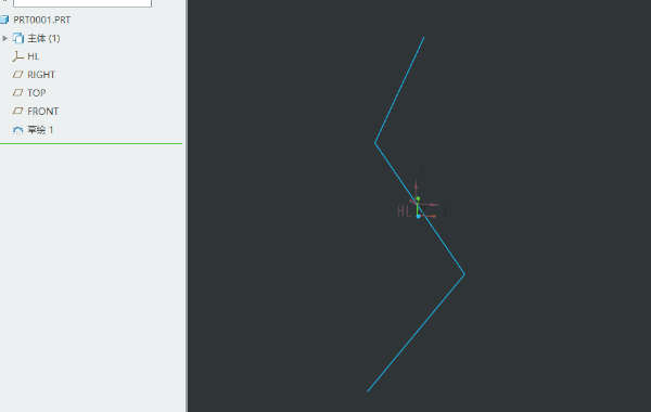

发表于 2020-9-24 23:25 | 显示全部楼层
如图
