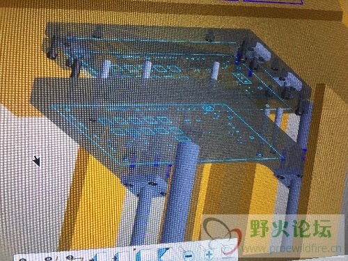

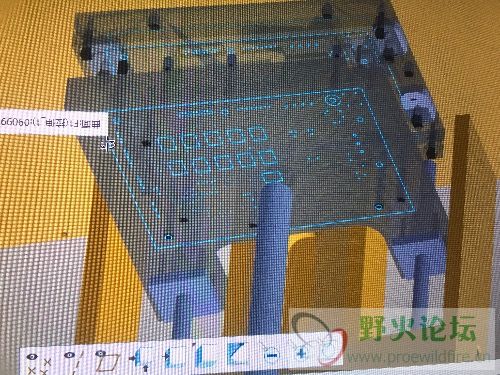

装配,左键一长按,准备移动旋转图形的时候,组装进去的元件就会变成线框,或者消失什么的,拉近了操作就没这些问题。
一开始安装的时候都没问题,后面不知道改了什么配置就有了。
忘了拍图,晚上回去的时候再上图
看着賊难受
先感谢各位大佬的关注了

上面说错了,不是左键,是中键滚轮
