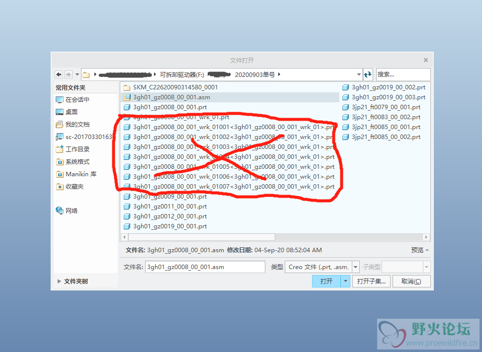

[已解决] 怎样把这些族表零件隐藏不显示

 楼主| 发表于 2020-9-4 11:07 | 显示全部楼层
就是这些文件 不要显示

发表于 2020-9-4 21:43 | 显示全部楼层
config.pro 里设置
menu_show_instances no

 楼主| 发表于 2020-9-5 08:09 | 显示全部楼层
谢谢    楼上               你的方法解决了我多时的困惑。
