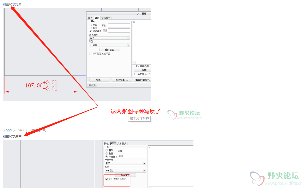

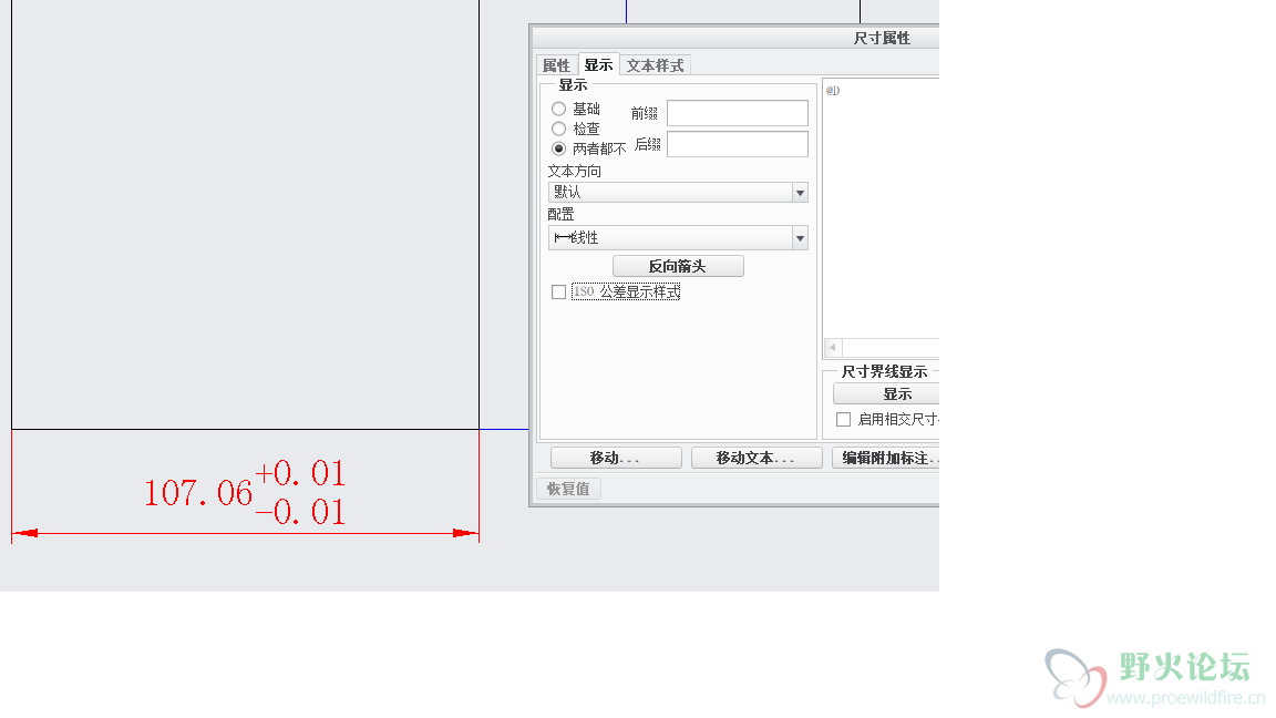

每次标正负公差的时候都点一下ISO显示样式,才会和主尺寸对齐,有没有,永久的,不用再点一下的方式。
和主尺寸居中
和主尺寸居中
和主尺寸对齐
和主尺寸对齐
111
 楼主| 发表于 2020-9-1 23:00 | 显示全部楼层
写反了

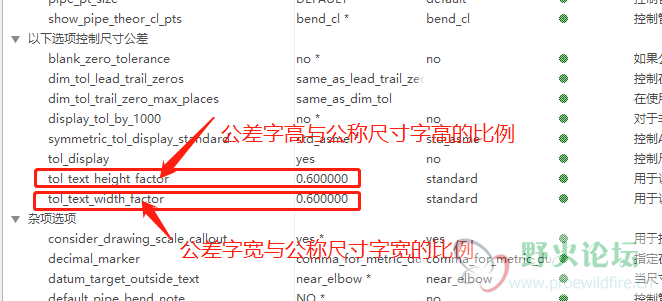

DTL配置没搞好,去找一个GB.dtl
111
 楼主| 发表于 2020-10-31 08:11 | 显示全部楼层
请问一下dtl里面的哪个命令呢
111
 楼主| 发表于 2020-10-31 08:48 | 显示全部楼层
fuguangyi 发表于 2020-9-2 13:00
DTL配置没搞好,去找一个GB.dtl
请问一下dtl里面的哪个命令呢
278
351
发表于 2020-11-4 19:33 | 显示全部楼层
设置公差字高与字宽
dtl设置
dtl设置
111
 楼主| 发表于 2020-11-9 16:53 | 显示全部楼层
garywong 发表于 2020-11-4 19:33
设置公差字高与字宽
谢谢,这是改大小的,不是改位置。
