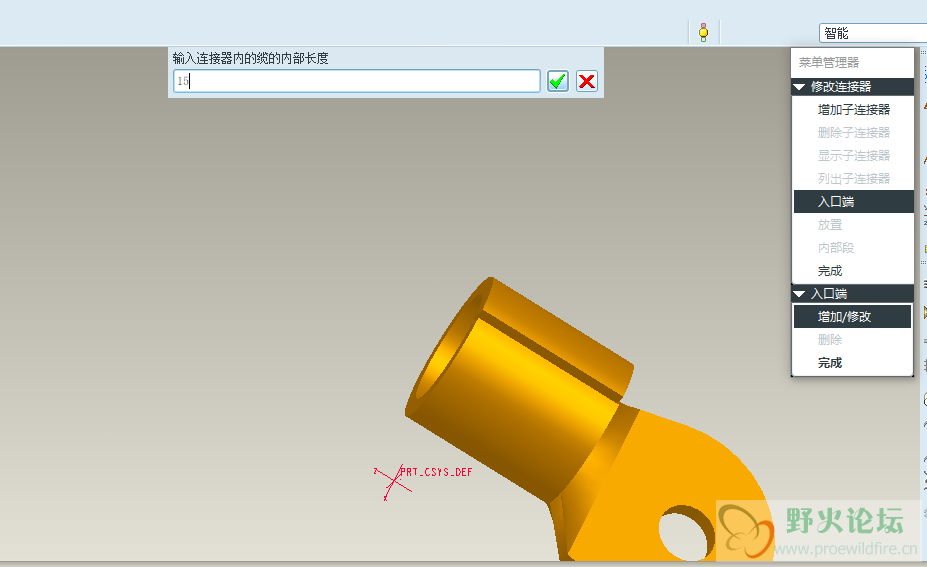

我在使用Proe5.0创建三维线缆的时候,发现输入内部长度值无效,我输入了10mm或者15mm,一直默认是0mm,只在那个坐标点位置,这是怎么回事呀??哪位个中高手帮忙给查看一下,多谢了

坐标系没对齐吧

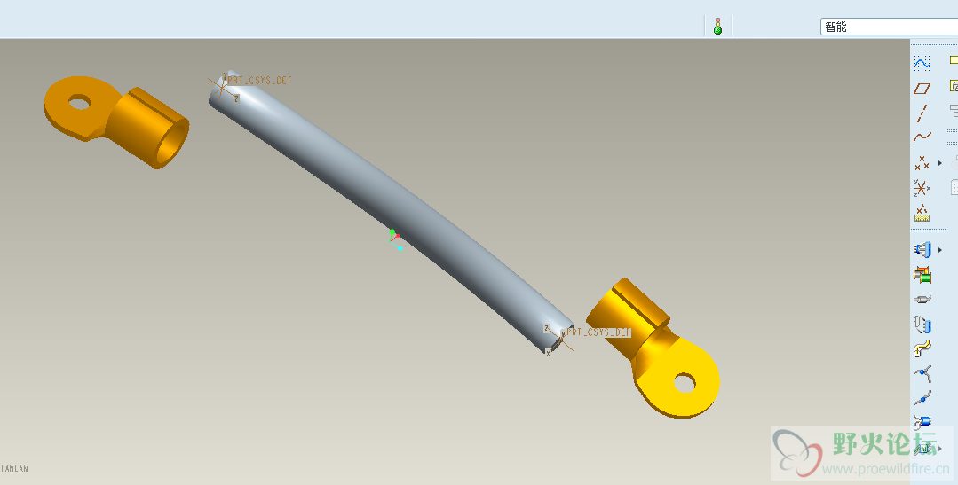

1、创建好连接器,并设置好坐标系
2、创建线轴(创建需要的线缆参数:如直径,最小折弯半径,颜色等)、选择线
3、指定连接器,选择线
4、创建线束prt零件
5、布设缆

感谢关注,我就是按照您所说的步骤一步一步来做的,期间我设置了内部长度为10/50mm,但是得到的最终结果却仍然是与Z轴的0点相持平的,这是咋回事?是版本问题还是中间有漏步骤??谢谢

坐标系到哪里,线束显示出来的就是到哪里,至于你定义的内部长度在模型中不会显示出来,导出来二维的平面图会显示长度变化
