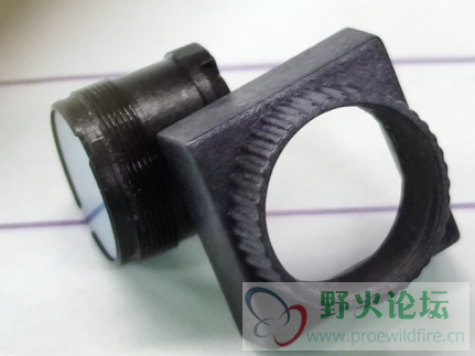

QQ浏览器截图20200807205221.png 公司是做摄像头的,产品内螺纹是凸出来的。如何根据外螺纹画内螺纹

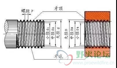

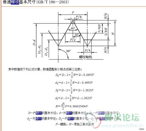

发表于 2020-8-7 22:18 | 显示全部楼层
内螺纹内径=外螺纹公称外径D - 螺距P
再用螺纹公称直径螺旋扫描切除

发表于 2020-8-7 22:22 | 显示全部楼层
卡尺可以大概量出螺距,如果公司用的就那几种,应该可以知道是哪个,但是如果没标注,最好弄个通止规测量,或者让加工厂配车螺纹

 楼主| 发表于 2020-8-7 22:59 | 显示全部楼层
再用螺纹公称直径螺旋扫描切除
我看了一下这款产品内螺纹牙是凸起的,是不是塑料件内螺纹都是这样牙型凸起来的

发表于 2020-8-8 08:12 | 显示全部楼层
内外螺纹一致就可,螺距,牙形等
