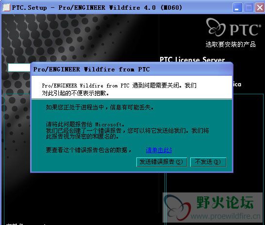

那位能帮忙呀?先谢谢了,我在安装Pro/Engineer Wildfire v4.0 m060时总是出现:Pro/Engineer Wildfire from PTC 遇到问题需要关闭。按照论坛里的提示改用户名都没有用,而且我用的系统一直都是英文的用户名;我都下载了3个版本的V4.0软件了(M030,M050,M060)晕死,全都装不了,但是我可以正常运行Pro/Engineer Wildfire v2.0 M040的安装程序;都快急死了。

“Pro/ENGINEER wildfire from PTC 遇到问题需要关闭”的解决方法
http://www.proewildfire.cn/thread-6033-1-1.html
能看看置顶帖的话你早就解决了

 楼主| 发表于 2009-1-6 10:25 | 显示全部楼层
那些置顶贴我都看了好多遍了,也搜索了其他问题,最多只是提到了更改英文名的方式,况且我的系统本身就是英文用户名,我也改过其他的名称还是不行,我在MSCONFIG里把那些跟系统无关的程序全部关闭了重启系统,再运行SETUP.EXE也不能解决,看来只有重装系统试了,

发表于 2009-7-5 16:44 | 显示全部楼层
跟你们说出真正的原因吧,第一个原因是:计算机改为英文的用户名!第二个原因是:把你所在的软件所在文件夹的名字也改为英文名,就一定可以,我刚试过,呵呵!

那位能帮忙呀?先谢谢了,我在安装Pro/Engineer Wildfire v4.0 m060时总是出现:Pro/Engineer Wildfire from PTC 遇到问题需要关闭。按照论坛里的提示改用户名都没有用,而且我用的系统一直都是英文的用户名;我都下 ...
楼主我也出现你那样的问题了,系统变量也加了,计算机也是英文名称,还是光碟装的不存在有中文名称的文件,就连操作系统也重新装了,就是不行,打开setup.exe连安装界面都没出现,就出现遇到问题需要关闭,对此引起的不便我们表示歉意。
看来PROE与我无缘。明天找卖我光碟的人算帐。
