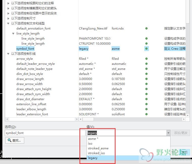

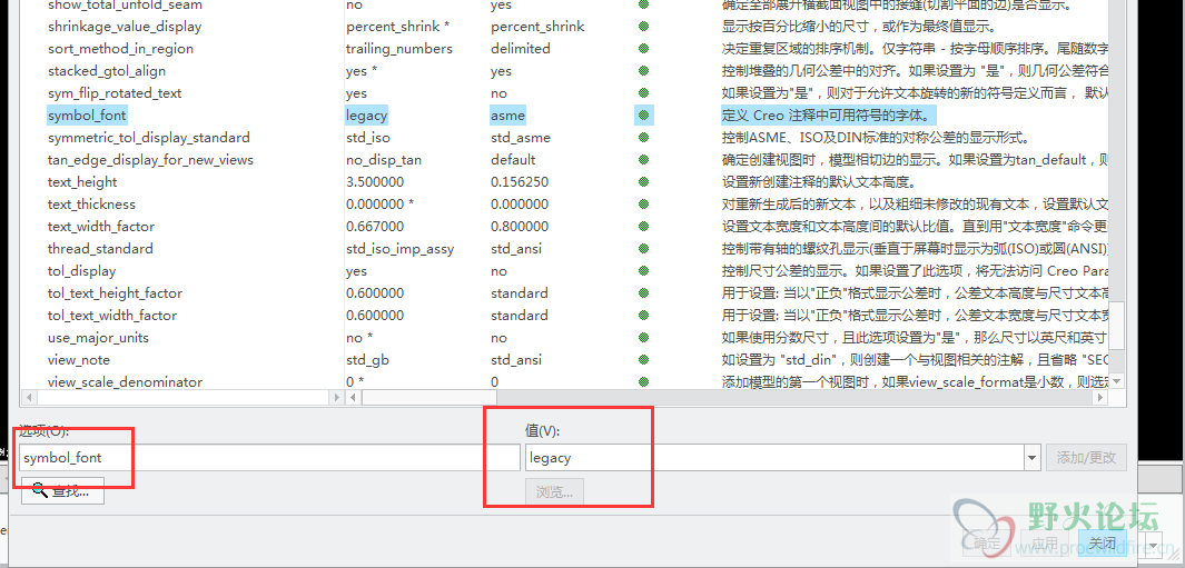

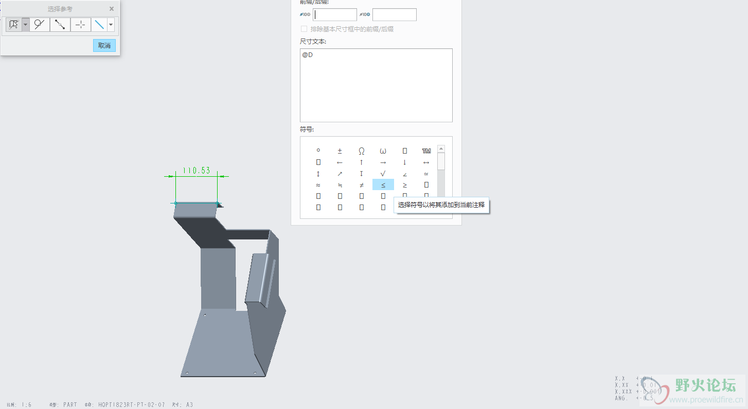

如题,装了新系统发现creo打开标注尺寸中符号变成方框了,请问是什么原因,symbol_font这个选项也是原来默认的
符号部分变方框了
符号部分变方框了

你的工程图配置文件里的系统符号字体选错格式了,论坛里不止一次出现这个问题。

 楼主| 发表于 2020-8-4 11:06 | 显示全部楼层
要改成你图片上这个吗?但是未尝试改过了也没用啊?这是怎么回事?

发表于 2020-8-4 12:22 | 显示全部楼层
那你卸载重新安装Creo了。我试试,每个都行,只是显示内容和符号大小有些区别,不会有显示方框的问题

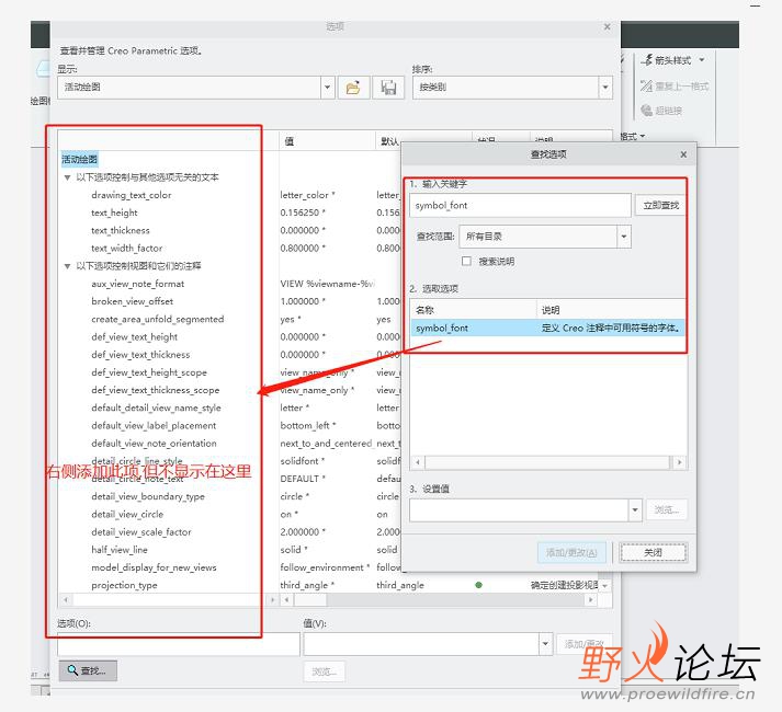

发表于 2022-3-23 17:39 | 显示全部楼层
我把值设置好点添加后,在左侧的方框里居然找不到这个选项,大神知道是什么原因吗?

发表于 2022-3-23 17:42 | 显示全部楼层
我再右侧设置好值后点添加,但是在左侧找不到此项,也就是添加不进去,大神知道是什么情况吗?

发表于 2022-3-23 17:46 | 显示全部楼层
