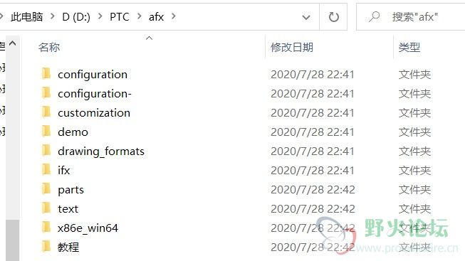

发表于 2020-7-28 22:42 | 显示全部楼层 |阅读模式
AFX2020标准件库如何关联到creo 中,求助!

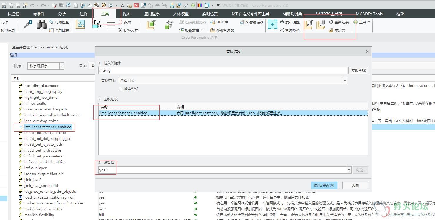

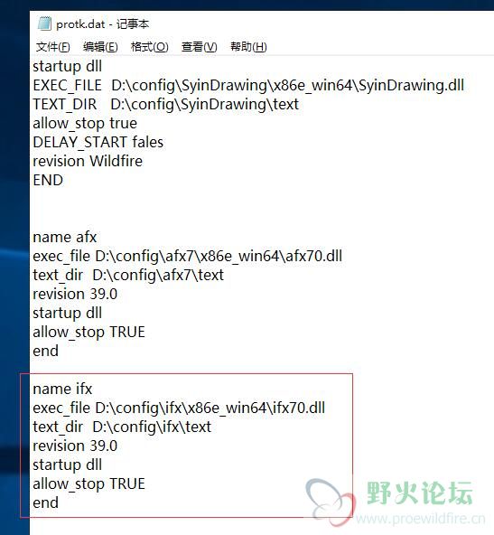

AFX2020标准件库有这个吗?没听说过。至于有人乱改名字,就不说了
Creo6.0后,只有ifx,安装时,全选,config.Pro里设置为yes,组件里就有了
当然也可以用protk.dat外挂。只是config里设置为no,

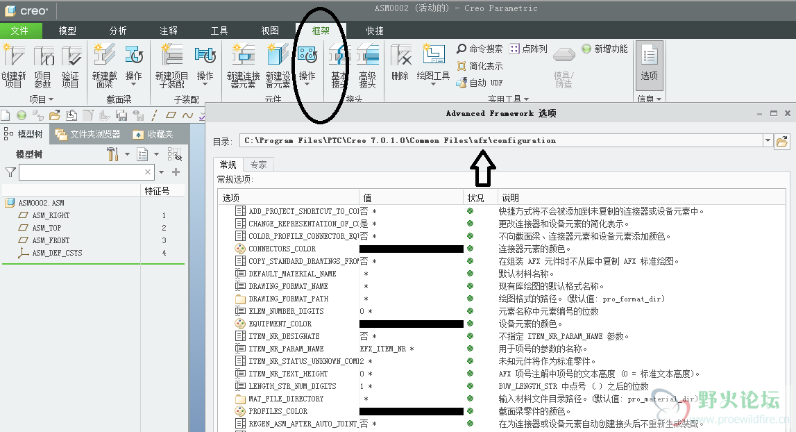

大神,我指的是如何把这个跟creo关联起来
1546
131
2208
发表于 2020-7-29 15:02 | 显示全部楼层
是这个么?如果是,默认已加载了
 楼主| 发表于 2020-8-3 17:56 | 显示全部楼层
好的,找到了,多谢啊
