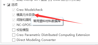

已解决,谢谢大家。AFX和IFX还是加载失败是因为之前PTC_D_SSQ.dat没有在安装目录下,creo安装在c盘而PTC_D_ ...
我的刚开始好好的,我手贱,重新安装了一下,然后就跳AFX和IFX加载失败...搞不好了...(后来搞定了,就是因为安装的时候没有选择那几个插件才导致这个情况 和安装位置没有关系...)

我的终于搞定了,和楼主说的安装位置没有关系,出现AFX IFX错误是因为安装的时候那个插件选择时没有打勾...搞了半天终于试出来了...

哪一个插件呀

QQ截图20211007073404.png 应该就是这个,我以前没装这个就不行,后来选上了就好了...

反正默认的模块全部打勾就行,许可证文件安装在安装目录下
