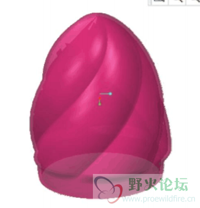

按照《CREO2.0可变截面扫描与关系函数的高级应用》教程来,列关系式的时候提示与约束有冲突,画不出来。求教

不知是不是这样的。

你这个也是一种思路,但不是那个教程直接扫描出来的。下面和上面连接处是圆弧,没有台阶
