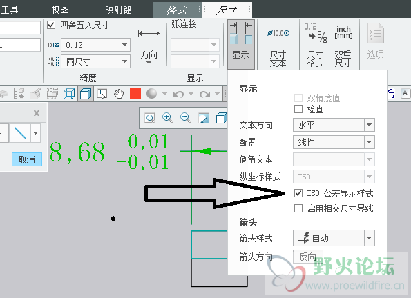

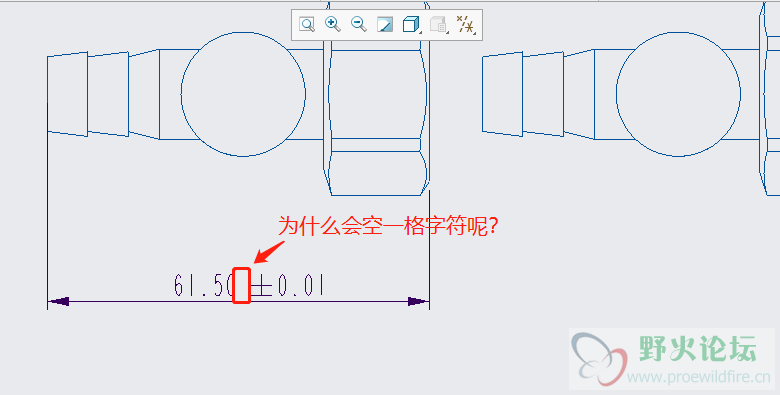

请教:公差标注前为什么会空一格字符
!根据 ASME 或 ISO 绘图标准,控制公差值相对于公称尺寸的间距和竖直对齐。
std_asme 时,将以串联式的外观显示这些限值,
而将该值设置为 std_iso 时,将以堆叠式的外观显示这些限值,公差前会有空格。
default_tolerance_display_style std_asme

发表于 2020-5-29 07:51 | 显示全部楼层
看下这个设置

发表于 2020-5-29 12:01 | 显示全部楼层
不好吗?

发表于 2020-5-29 22:47 | 显示全部楼层
是不是手动添加的尺寸或注释?
77
 楼主| 发表于 2020-6-1 09:49 | 显示全部楼层
你是对的。
我找到设置了。
而将该值设置为 std_iso 时,将以堆叠式的外观显示这些限值。
