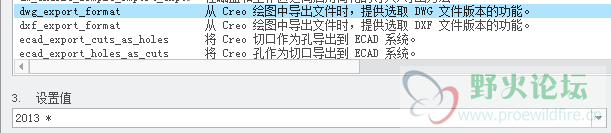

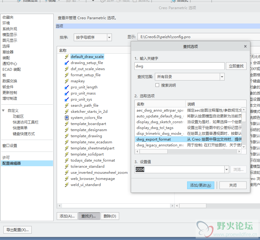

发表于 2020-5-23 17:38 | 显示全部楼层
Creo导出dwg格式的版本是可以设置的,具体为文件——选项——配置编辑器——查找——输入DWG——选择dwg_export_format,在设置值的下拉菜单里面可以选择需要的版本,CAD低版本不能打开高版本的文件,所以楼主选择比自己装的CAD低的版本就行了,详见下图(图为Creo6.0界面)。
